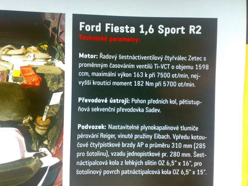

V magazínu Rally jsem četl článek o nové Fiestě R2. Je tam použit náš motor 1,6 Ti-VCT
A na jaký výkon naladili technici od Fordu motor? Dočtete se na fotce...

Mě by nevadilo točit víc, jen kdyby nebyl omezovač tak uzkostlivý

Taky bych bral 163 koní. Pro Focus i pro mě by to bylo akorát.

ale zasa kolko taky "honič" vydrží...
ja by som radšej zobral "priškrtenú" verziu 150 k... vidno ze to ide aj bez turba...

Záleží na tom, jestli si auto kupuješ na celý život, nebo na 5 let. Na celý život potřebuješ předimenzovaný nízkootáčkový motor, ale na těchpár let ti klidně vystačí vyladěná vysokootáčková 1.6-ka. Když se toho včas zbavíš, tak je to v pohodě a případné opravy ať si řeší další majitel. Stejně si myslím, že do maximálních otáček většina z nás chodí málokdy, takže bych se poruchovosti u nového auta nebál.

Ten motůrek ve Fieste R2 je (myslím) seriový, je tam upravené snad jen sání a výfukové potrubí, a samozřejmě jiný software řídící jednotky. V této kategorii (R2) nejsou povolené úpravy "vnitřností" motoru.

ten 163k 1.6 ti-vct vo fieste ST znamena, ze tolko isto si mozes naladit aj svoj motor vo focuse. len musis zistit co je tam okolo motora vymenene a urobit to rovnako resp podobne (teda prerobit nasavanie, zvody a vyfuk)
a mozno este budes musiet riesit silnejsiu spojku
zialbohu naklady na tieto upravy ti za to zvysenie vykonu o cca 40 koni (pretoze seriova 1.6 ti-vct vo focuse ma okolo 120k ako sme viaceri namerali na brzde) nestoja za tie peniaze
