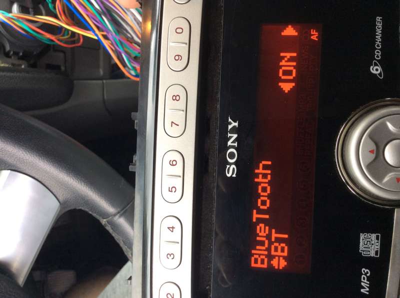

Ahoj, pokud mi přestalo fungovat BT - tedy auto není v telefonu viditelné, zároveň nefunguje ovládaní hlasem...odešel ten BT modul, že? Nebo má nějakou svojí pojistku? Předpokládám, že ne. Díky
- Andymaniac
- Příspěvky: 475
- Bydliště: Praha 8
Re: Original bluetooth handsfree
Buďto je vypnutý v rádiu, nebo se někdy stává, že se kousne a je nutné odpojit ho od šťávy (např. odpojit baterku) a znovu zapnout.

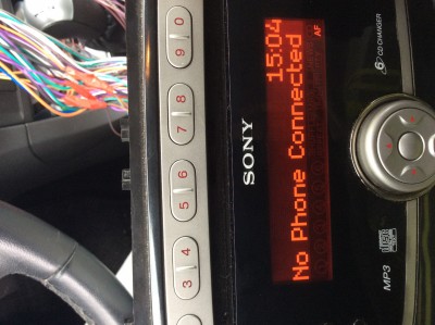

Tak resim problem s pripojenim radia
Zkusil jsem odpojit od elektriky menu 5x rychle a nic
A stale mi to hlasi toto
Baterka odpojena
Baterka odpojena

- Domino830
- Příspěvky: 166
- Registrován: 13.09.2014 23:00
A hlasi to tohle

- Příspěvky: 6813
Nemáš tam nic spárovaný...

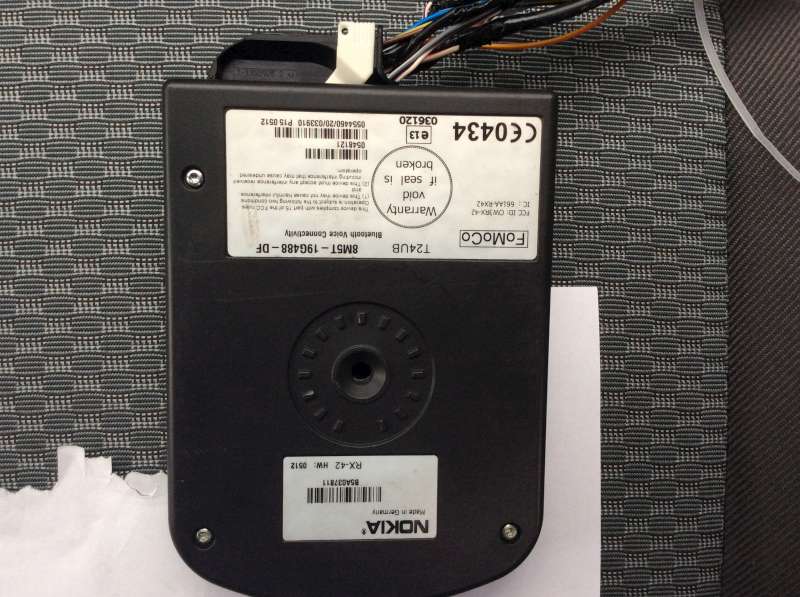

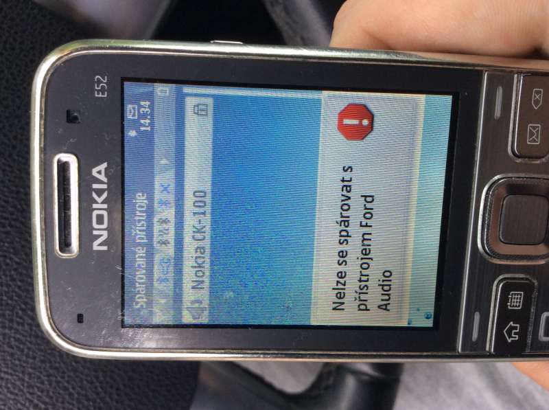

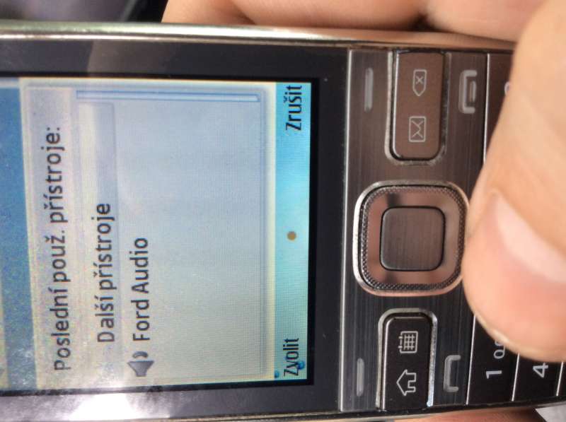

- Domino830
- Příspěvky: 166
Tak to jsem rad akorat nejde mi to sparovat 0000 nefunguje
Modul mam tenhle a mozna ze se pletu ale ma to mit 0000?
A v nabidce je 6 telefonu

- mrazik78
- Příspěvky: 539
- Registrován: 11.11.2012 19:19
- Bydliště: Liberec-Vesec Kašparova
zkus tam dat postupku 1234 misto tech 4 nul
to radio mas stejne jako ja

- Příspěvky: 4585
- Bydliště: Kolín, Nedašov
Paměti radia resp. BT modulu je uloženo 6 telefonů? Zkus je vymazat...Domino830 píše:A v nabidce je 6 telefonu
