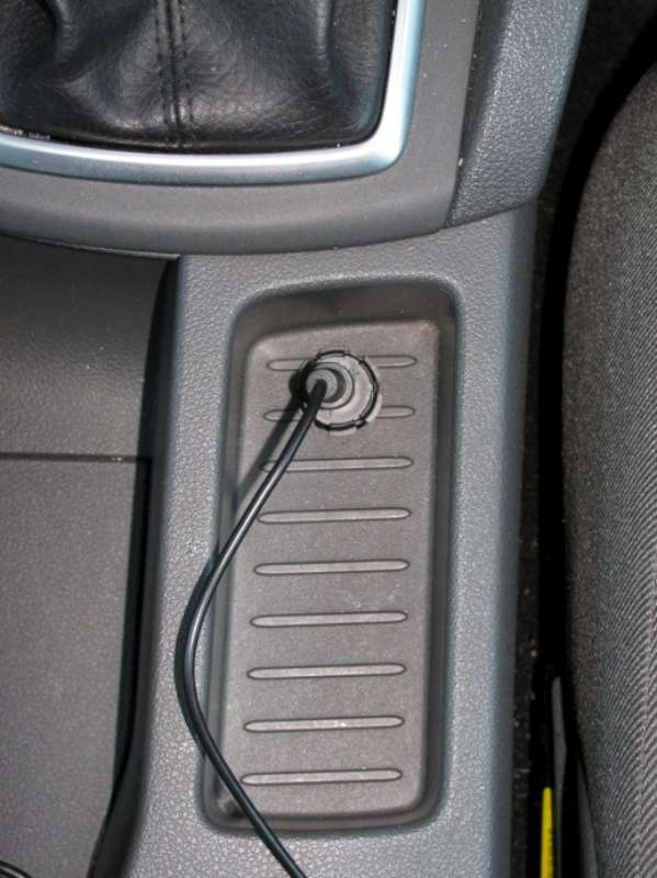

Příspěvek od Dave78R » 03.05.2011 08:57

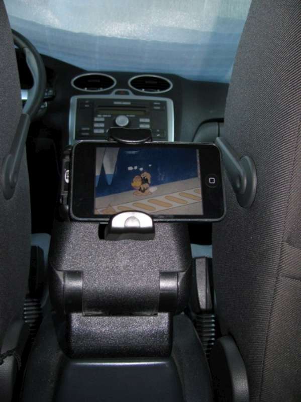

Koupil jsem na fororiginalnidily.cz ve výprodeji skladů za 50% ceny AUX (váleček i s kabelem). Zapojil do rádia a vývod (vstup) strčil na středovou konzolu (viz obr1). Délka kabelu v pohodě stačila. Myslím, že je to praktičtější než ve schránce spolujezdce. I mé neohrabané pazoury zvládly akci cca za 20min, nejhorší bylo vyndat rádio.
P.S.: kablík na obr. vede k ipodu umístěnému na loketce (obr.2), pouštím dětem cestou pohádky-je to zajímavé vnímat pouze zvukovou stopu... :-)
