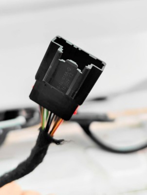

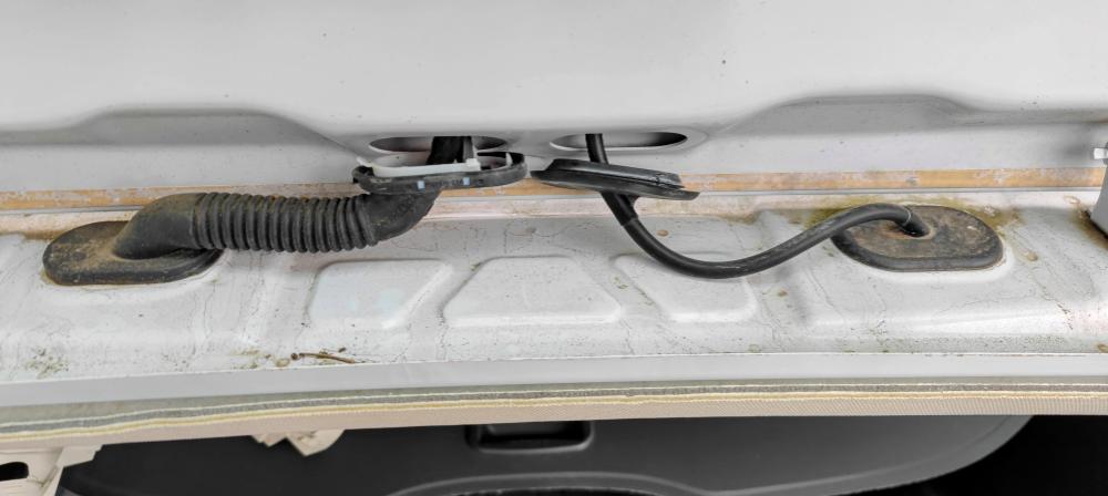

K cemu slouzi tento konektor na svazku 5. dveri? Na mem aute byl pravy pruchod do kabiny osazen pouze hadickou ostrikovace.
Svazek z darce je odlisny, nez co mam na aute ja. Uplne me to nevadi, ale spis zjistuji... Vyuzil sem je vodice pro kameru...
Konektor svazku darce
Muj wagon:
Muj kombi bez kamery
Příspěvky: 25015
Re: Konektory známé i neznámé
Příspěvek od ZaQik » 03.02.2024 20:18
C413
auto s kamerou z vyroby ma jinak tazene draty ke spinaci v madle (pres tento konektor)

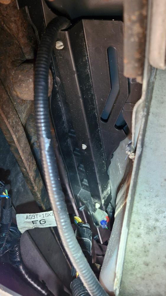

Co je to za konektor v com je to strcene? Je to zospodu nakladacej hrany naraznika. Pri zadnej deformacnej bariere.
Smax poFL 2012. Senzory to nie su, elektricky kufor to nema.
Příspěvky: 25015
Příspěvek od ZaQik » 26.02.2024 18:22
antena pro bezklicovy pristup do kufru; uvnitr ucpavka, aby to nerezlo

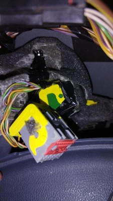

Cmax 2 predFL, lava strana vzadu v kufri pri poistkovnici. 4 konektory roznej farby.
Příspěvky: 25015
Příspěvek od ZaQik » 25.04.2024 20:45
bezklicova jednotka
Příspěvky: 13650
Příspěvek od stano. » 25.04.2024 21:41
Aj som si myslel, ze tam byva cierna jednotka keylessu so zltymi zapadkami konektorov. Len mi prislo divne, ze auto nema pripravu na nic vzadu, velke poistky v poistkovnici ani privodny pin nemaju, a je tam kabelaz na keyless :dih:

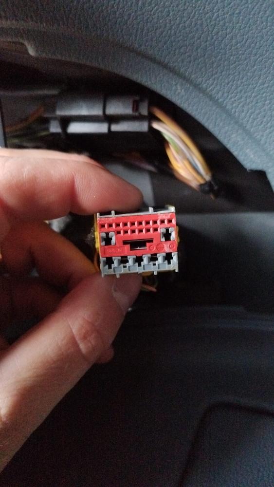

Zdravím, neví někdo, kde se nacházejí konektory vedoucí signály od pedálu plynu - pedál je připojen do C648 a z něj vede šedo-žlutý drát do C113 a žlutý, hnědý a bílý do C118?
Z jednotky pedálu PWM by měl jít šedo-žlutý drát jako výstup pres C113 do C600 na ECU. Vakl na tomto spoji je označován jako příčina P2121.
C118 slouží pro spojení PWM s přístrojovým clusterem, který zpracovává polohu pedálu do výstupního signálu pro ECU.
Příspěvky: 25015
Příspěvek od ZaQik » 11.05.2024 06:56
je-li to FF2, tak C118 je na strane ridice v miste, kde se prah meni v Asloupek ... C113 je pak konektor pod palubkou, cca 20cm od gumove pruchodky z motoroveho prostoru (jakz-takz pristupny po vyndani schranky pred spolujezdcem)

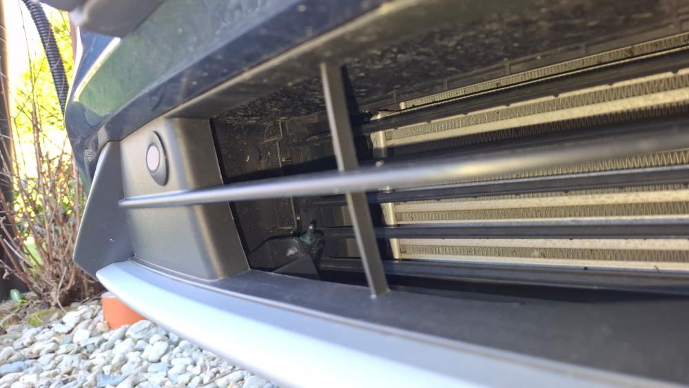

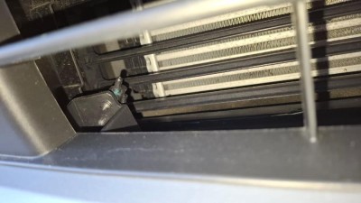

Kuga mk3, za prednim naraznikem u praveho vnitrniho parkovaciho senzoru. Je to na adaptivni tempomat?
Pripadnou pripravu na predni parkovaci kameru hledat kde?
Diky za info!
Příspěvky: 13650
Příspěvek od stano. » 04.04.2025 20:20
:lol: Cidlo vonkajsej teploty

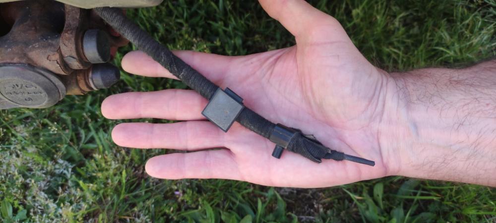

Dobry den, nevite co je to za kabel, nasel jsem ho viset v zadni casti zespoda u Ford Kuga +/- uprostred
Ford Focus 1.6 VTCi
Příspěvky: 25015
Příspěvek od ZaQik » 27.04.2025 06:38
"v zadni casti" ... myslis z narazniku? podle odlepeneho drzaku to tak vypada; co je to za rok? patrne tam bude nejaka dratova smycka kvuli propojeni v konektoru auto-naraznik

Myslim ze je to 2016, je to hned vedle tazneho zespodu a vypada to ze se to odlepilo, ten ctverecek je jen drzak. Vypada to jako cidlo, takovy d8vny 8O
