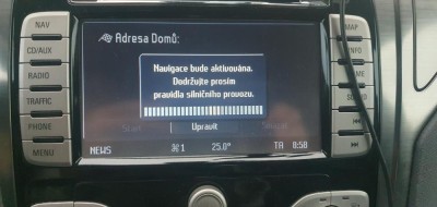

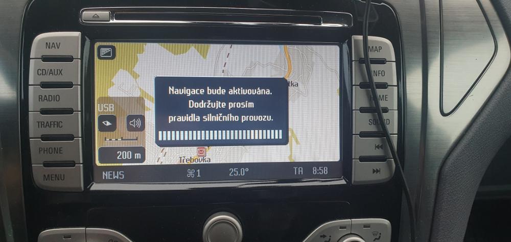

Nevěděl by někdo jak se zbavit této hlášky?

Re: Navigace Blaupunkt TravelPilot NX MK4
vycistit DVD mechaniku nebo DVD s mapama ... nekdy pomuze i prepnuti jazyku na jiny a zase zpet
