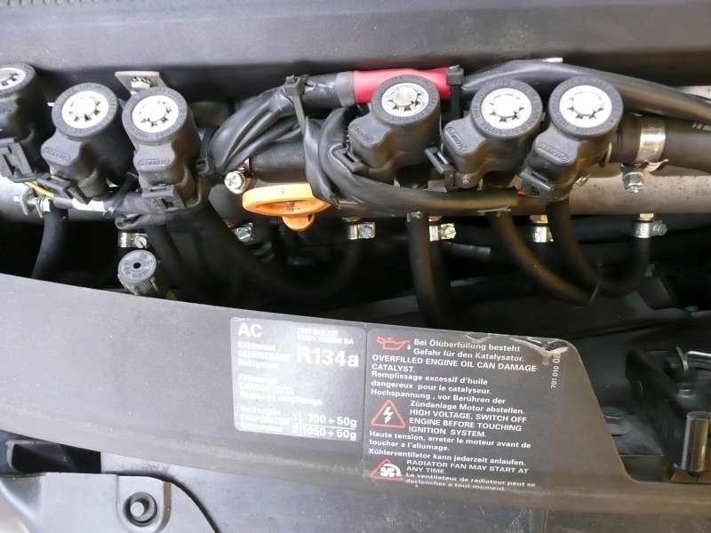

Ahoj lidi mám ford galaxy rv2001 2,8 l.v březnu předělané na lpg fa Čadek Brno systém sekv. Lovato bez přímazu.po měsíci odešly všechny origo.zapalovací cívky na šestém válci dvakrát :x ta původní i ta nová ta se úplně roztekla . Poraďte se zkušeností nebo u koho to nechat odborně vyladit .Díky za pomoc

Dík za kontakt na p.Košíčka .Byl jsem tam a vedikt ,špatně navrtané vstřiky LPG .Hoši od Čadka nevý jak na V6. Vstřiky mám v jedné lajně a jak u normálního čtyřválce a né šestiválce do V.

Nechceš tu hodit fotku, jak ty vstřiky navrtali do jedné lajny?

Ahoj tak tady je foto,nevím jestli se to podaří .

Ja nevim, ale zda se mi, ze pro tuto "techniku" montaze by jim bohate stacil jeden vstrik, kdyz to stejne vsechno perou do jedny roury. Ale mozna spatne vidim :bebng:
