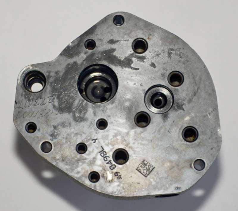

Po repasech vstriku a cerpadla, ktere proslo tlakovou zkouskou mi to take 2x spadlo do nouzaku a loni v den, kdy mel byt konec sveta jsem nenastartoval. Mondik se musel potupne odtahnout a bylo zjisteno, ze je vadna hlava cerpadla.

Mno... tak moje potize s nouzakem pri lehce podtocenem motoru a seslapnuti plynu na podlahu byly zpusobeny prasklou rozdelovaci hlavou cerpadla. Vymeneno, procisteno, vyrepasovano, dneska jsem to kratce zkusil a jede to jak drak
