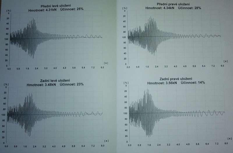

Dnes jsem byl na testu tlumičů. Nečekal jsem teda nějakou hitparádu, ale tak malou účinnost jsem teda nečekal. :bebng:

Příspěvek od djdekl » 17.04.2013 06:44
Pokud test nekecá, tak to musíš poznat i bez testu, že to máš jak parník :twisted:

Re: Tlumiče
Příspěvek od horis » 17.04.2013 07:53
zadek mi ujížděl na nerovnostech, ale předek jsem neviděl problém. Uvidím po výměně.
