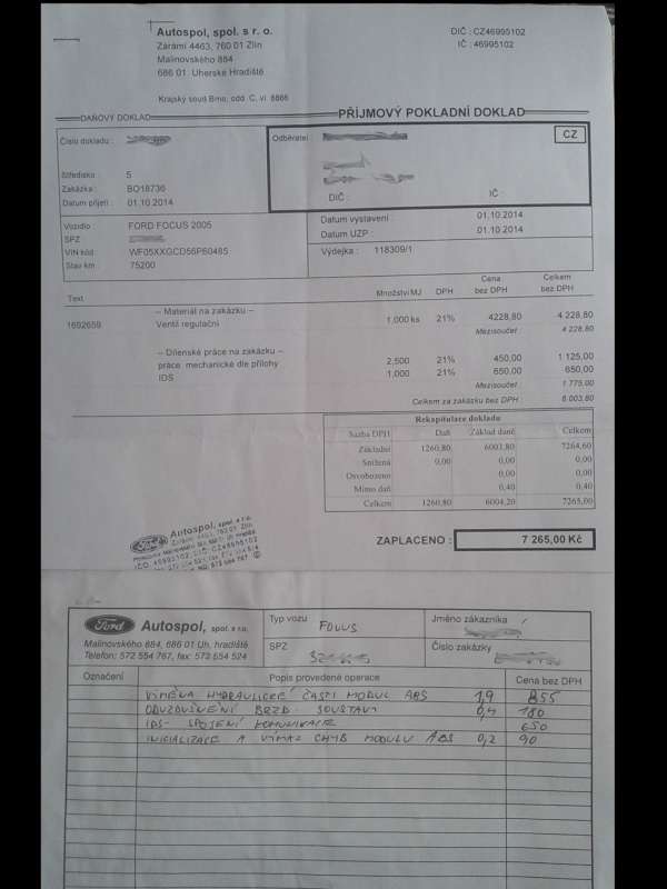

ogara666 píše:nebo poradí někdo postup jak to provést? :)
Resil jsem to v UH. Prvni jsem se na to chtel hodit bobek, ale brzdovy pedal se zacal proslapovat az na podlahu tak jsem musel. Ten dil si radeji kup u Forda novy. Stoji kolem 5K a daji ti zaruku 2 roky. Dalsi 3K si vezmou za diagnostiky a praci. Dole ti dam fakturu + jeste si vezmou tisicovku za zjisteni chyby na zacatku.

nakonec vyřešeno ve Fordu v UH za 8300,-

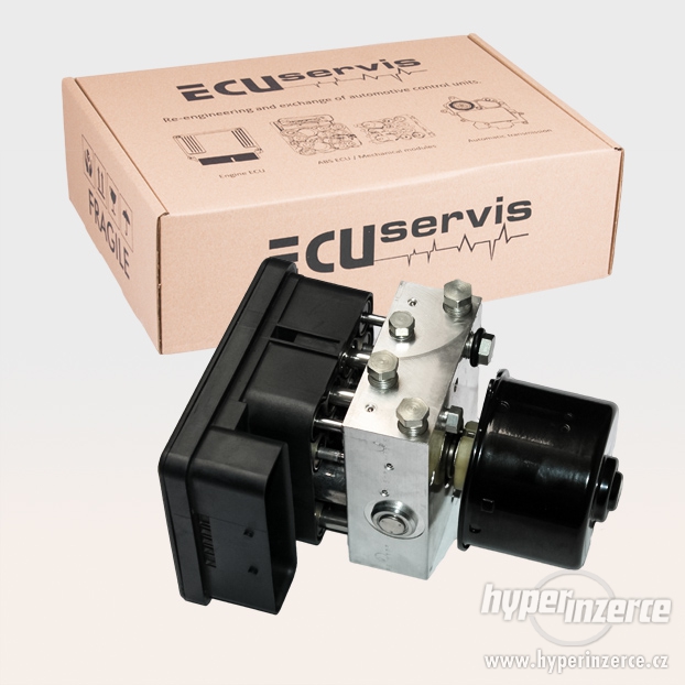

Tak si to tady tak počítám a najednou hele, stará známá C1288 :-D odchází snimac tlaku který je bohužel pro nás integrovaný v modulu abs, tento modul používá víc automobilek, posledně jsem to řešil na suzuki grand vitara nebo co to bylo, sice americká verze ale stejnej modul. Před rokem jsem to měnil na cmaxu 1.8duratec tuším, výměna zabrala cca hodinu, horší přístup ale nic tragickyho, odpojit konektor, odsroubovat brzdovy trubky a demontovat z drzaku. Je potřeba to pak pořádně odvzdusnit, provádí se to diagnostikou ale z vlastní zkušenosti když jsem to udělal i bez ní tak nebyl problém - za tohle ale nerucim. Poslední dobou mám ze svyho esp divnej pocit, očekávám brzo neco podobnyho.

panove, nekdo tip jak oddelit elektroniku od hydraulickeho bloku na tomto typu ABS/ESP modulu? Jak se dostat k tem 2 sroubum? Dekuji
