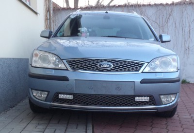

Pěkný ! jakej to má průměr ty ledkáče ?

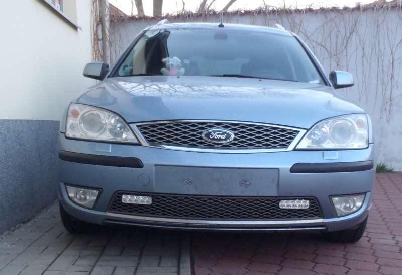

Tak světla mají průměr 70mm, proto se tam musí trochu vymezit vůle nějakou tou páskou, protože origo parabolky mají cca 72mm. Ale montáž je celkem jednoduchá, jako by to tam bylo určené :palec_nahoru: . A ty odlesky nejsou ve skutečnosti tak patrné, protože část jich je ze světla z okolí a navíc ta svítivost těch světel je o dost větší než je na fotce a když se do nich dívám, tak jde vidět jen ta záře těch diod v těch čtyřech parabolkách. Snažil jsem se to nafotit co nejblíž skutečnosti, ale ten foťák to prostě nedokáže :nixw:

Ahojte i já chtěl šetřit své xenony a tak jsem volil cestu mřížka, jelikož mlhovky se vždy hodí (aspoň jsem je už párkrát použil) a v nejhorším se dá na vrakáči sehnat nová mřížka a vše zase vrátit jak bylo. Jinak LED světla jsou homologovaná ( sj -286 ) podle prodejců prý jedny z těch co svítí nejvíce a výsledek:

Fastr - vypada to hezky,a le jak psali jiz jini kolegove. Mlhova svetla na mondeu jsou schvalena jako mlhova, zasahovat do nich (trebas integraci SPDS) si zmenil jejich konstrukcni vlastnosti - nebo jak to napsat, proste uz to nejsou mlhova svetla, tak jak byla na voze schvalena, cili pocitam ze by jsi mohl mit problemy s policii ci na STK - a to ze to rozptyluje svetlo jen minimalne, kdyz to sviti do mlhovky ci jine argumenty jsou k nicemu, proste jednou to vyrobce vozu homologoval jako mlhovky a ty by jsi do toho nemel zasahovat.
Viz treba kdyz na autak namontujes svetelnou rampu,a le nezapojis ji, na STK s tim neprojdes, jak das jednou nejaka svetla na auto auto, musi splnovat to, k cemu jsou urcena (mlhova, dalkova, ...) - cili kdyz jim reknes, ze pridavna mlhovka nesviti (neni zapojena) a ze tim nemuzes tedy nikoho oslnovat, tak je to taky zajimat nebude, jednou si ji tam dal, tak ma byt funkcni...

ACEMajky- v tomhle máš pravdu. Ale asi záleží na úhlu pohledu a na tom jak si to kdo vyloží. Kámoš to má udělané stejně, akorát na Santa Fé a nikdy neměl problém a ani na Stk. Ještě mu pochválili jak to skvěle vyřešil, že to nikde netrčí a nenarušuje to tvar auta.

Moc se mi libi,jak mas udelany denni sviceni. Jak narocny bylo to provest? Myslis,ze to zvladne i lajk? Musel jsi kvuli tomu sundavat i naraznik nebo to slo bez? Jo a koukal jsem, ze se k tem svetlum prodavaji i redukcni 5mm krouzky. Myslis, ze by to pomohlo?? Dik

http://www.ford-focus.cz/forum/viewtopi ... 16#p357416
Je to stejné...to zvládneš.A chci Tě vidět v galerce :wink:
