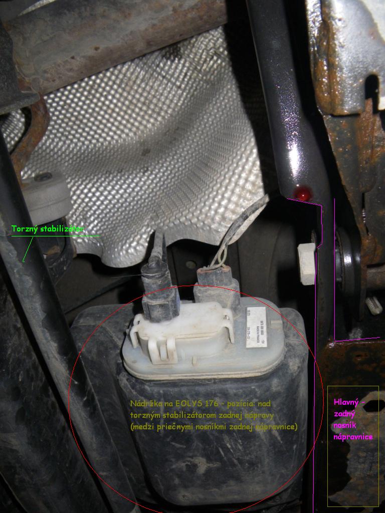

Ešte som zabudol - niekto uvádzal objem nádržky na Eolys 2.8litra - ale po tom čo som tento týždeň strávil dosť dlhú dobu pod mojim vozidlom si nijako neviem predstaviť kam by sa to do nej malo zmestiť - takže môj odhad maximálka 1.8L - navyše aj ten otvor z ktorého má vytekať Eolys keď je nádržka pri dopĺňaní už plná - nie je navrchu ale zboku v hornej časti nádržky od pravého zadného kolesa...

Re: Filtr pevných částic u 1,6 80kw TDCi
To BobTDCi: tvůj odhad na 1,8 L je správný. To už mám dříve zjištěné. Proto bys z té 4 l bandasky udělal dvě auta a vyšlo by tě to na těch 1600,- což je na těch 60000 km skoro zadarmo. Z tou 3 l to už bude horší pořízení, tam už to tak dobře vycházet nebude. Já právě s filtrem nemám doposud žáden problém a nevěřím že vydrží jen těch 120000 km při kterém doporučuje FORD výměnu ale věřím tomu, že by mohl vydržet dalších 60000 km na které je právě to jedno naplnění ELOYSEM.

nevite kdy se ma spravne dolevat eolys? Dneska mi tvrdili ve Fordu, ze az v okamziku rozsviceni chyby motoru. Za tou chybou se muze skryvat i prazdna nadoba aditiva.
Nicmene z fora jsem nabyl dojmu, ze senzor na hladinu aditiva focus nema. Nevite nekdo, kde je pravda? Mam pockat az na engine failure, nebo to doplneni popripade regeneraci provest driv ... mam najeto 130tis..

Aditivum se doliva behem servisni kontroly po 60tis. km. Jestli ti sedi km, tak mas aditivum dolite pri 120tis. km. Muzes si jej zkontrolovat, pripadne dolit dle navodu viz.
http://www.ford-focus.cz/forum/viewtopi ... 38#p330638
Pokud ti nesviti kontrolka motoru, tak nemusis na dignostiku, dolit si to muzes sam. Jak zacne svitit, musis do servisu vymazat chybu a doplnit aditivum.
Regenerace se pres diagnostiku provadi, az je ucpany filtr pevnych castic. To poznas, ze se rozviti kontrolka motoru a vyskoci hlaska Engine Systems Fault a pojedes v nouzaku

Podľa mňa tam je snímač minimálnej hladiny - okrem čerpadielka.nomano píše:Zdravim,
Diky
Zbynek
Kým nesvieti - doliať to môžeš kedykoľvek - to tomu nasvedčuje tiež...

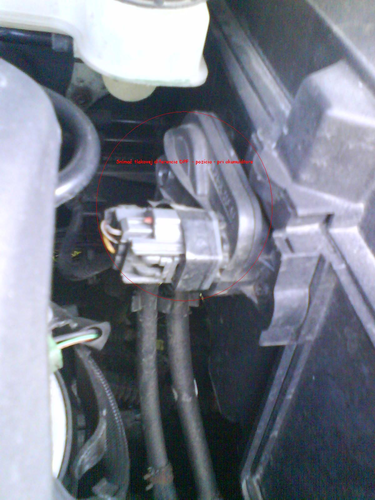

s "PDF" si na tom dobre(tento formát ti PC iste zobrazuje bez problémov)...otázne je či aj s DPF?Martin81 píše:dobrý den, může mě někdo zjistit jak jsem na tom s PDF, můj VIN je:
WFOWXXGCDW7Y48132
díky
No je to tak, že Taliansko napríklad väčšinou nemá DPF, Francúzi - neviem, ale skôr nemajú a nemci sú ten "rizikový trh" - skoro všetky od nich to majú, lebo u nich tie autá majú výrazné daňové zvýhodnenie s Euro4 a teraz s Euro5.
Takže odkiaľ máš auto?
Pozri si môj príspevok na strane 22 - sú tam fotky všetkých "indícií" - ak tam nájdeš napríklad toto pri baterke zo strany motora - tak DPF(FAP) máš. Je to diferenčný snímač pred a za DPF.
