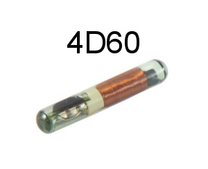

Technický dotaz
Jaký čip je na rok 2006 u focusu?
udajně na Focus II 2005-2010 pasuje verze čipu 4D60 nebo ne?
jaký je rozdíl u 4D63 ?
díky za info
díky za info

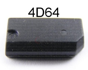

- rh1980
- Příspěvky: 794
- Registrován: 06.10.2012 09:39
- Bydliště: Vysočina
Re: Objednat sklopný klíč ?
na tvého Focuse je čip 4D63
- Přílohy
- 4D64.jpg (19.84 KiB) Zobrazeno 2391 x
- 4D63.jpg (8.07 KiB) Zobrazeno 2390 x
- 4D60.jpg (9.65 KiB) Zobrazeno 2389 x
Takže když jsem objednal s čipem 4D60 tak je to v háji?
To letadlo z Hongkongu už nezastavím
přitom píše doslova:
Keyless Entry Remote Key Fob 3 Button 433MHz With Chip 4D60 For Ford Focus Mondeo C Max S Max Galaxy Fiesta
Transponder chip 4D-60
Remote Frequency: 433mhz

Ke svému klíči jsem také dostal 4D63. No uvidíš, třeba pojede i ta 4D60
Jo pojede ,volal jsem chlápkovy co má výrobu autoklíčů a kodování .Prej to není problém překodovat z D60 na D63 už to dělal nejednou na focuse cena mě tak vyjde za vyřezání+překodování +spárování na počkání za 1200kč plus klíček za 470kč = 1670.- za nový klíč je myslím dobrá cena .ltk.tomas píše:Ke svému klíči jsem také dostal 4D63. No uvidíš, třeba pojede i ta 4D60
