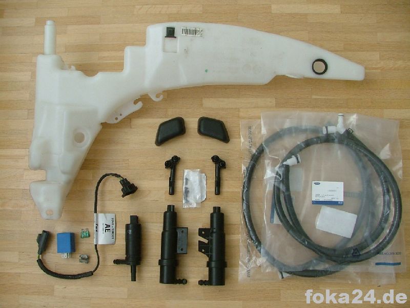

uz to tu je,ale aby si nemusel hladat :idea: toto vetko treba:
karolkopictures
Příspěvky: 1987
Re: Xenonove predni svetla
Příspěvek od karolkopictures » 07.11.2008 11:12
už som na pozeral,nechcem sa utešovať,ale ja potrebujem už len toto nie?

Wolf2
Příspěvek od Wolf2 » 07.11.2008 11:49
nádržku kupovat nemusíš ,tu co tam máš ,jen navrtáš na správném místě a je to . :wink:

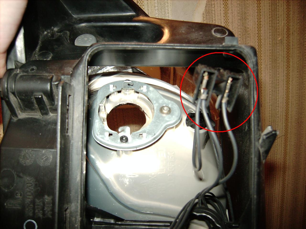

A já se zeptám. Na konektoru pro žárovku H7 jsou do jednoho konektoru 2 drátky a do druhého 1. Který konektor na patici je + pól ??? Ten se 2 drátky nebo s 1 ním ? Dík :wink:
Boban
Příspěvky: 8641
Bydliště: Havl. Brod (CZ)
Příspěvek od Boban » 07.11.2008 18:08
ten s jedním je +, ten co sou dva je - a vede ještě dál, přesně nevím buď parkovačky nebo blikna.
ihrdlick
Příspěvky: 2046
Bydliště: Nový Jičín
Příspěvek od ihrdlick » 07.11.2008 18:14
Vede do obrysovek :) Děkujíííííííííííí

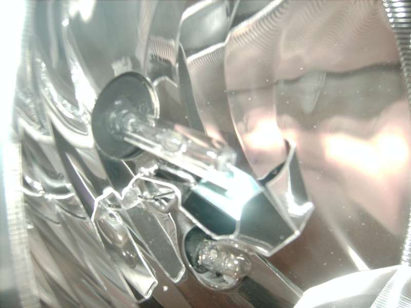

ihrdlick
Příspěvky: 2046
Příspěvek od ihrdlick » 09.11.2008 19:54
Boban píše:když xenony tak do čoček, fordí parabola není orčená pro xenon.
To je ale dalších min. 5000,- za mnohdy nekvalitní světla s čočkou a pak, nejenom Fordy mají paraboly a v nich HID sady... :evil:
Boban
Příspěvky: 8641
Příspěvek od Boban » 09.11.2008 19:57
to já vím třeba fablie těm bych to rozmlátil hned je to radost do toho koukat :idea: teď mluvím čistě jako protijedoucí řidič, když přestavbovou sadu tak jedině H7R jinak bych to nedával a barvu 4300K max 5000
