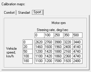

Napsal: 07.11.2020 10:58
od jenikHK
už od pořízení auta (a v případě občasné zápůjčky MkIII Mondea a rovnež ve srovnání s předchozím focusem) si říkám, jak brutálně je řízení přeposilované, což se projevuje především za nízkých rychlostí.
Akceptovatelné pro mne byl jen režim "Sport", který má ale ke sportu pořád dost daleko - nicméně zhruba od 50 km/h funguje tak, jak bych čekal.
Ponořil jsem se proto do kalibračních tabulek, trochu si pohrál a vyzkoušel.
Zadání bylo zhruba takové:
- ponechat nastavení jako u režimu Sport od rychlosti 50 km/h
- při nízkých rychlostech zvýšit sílu na volant / snížit učinek posilovače
Zároveň, jelikož režim "Comfort" vůbec nepoužívám, chtěl jsem mít v záloze možnost přepnutí, pokud bych se s kalibrací netrefil, na původní "Sport" - ta se nově nalézá pod nastavením "Standart".
Rešení je tedy následující:
- do původního nastavení Comfort jsem přepsal hodnoty Standart
- do původního Standard jsem přepsal hodnoty Sport
- do původního Sport jsem zapsal novou konfiguraci.
Jelikož je funkce posilovače závislá na rychlosti jízdy a rychlosti otáčení volantem, je funkce definovaná tabulkou, definující v jednotlivých bodech (rychlost jízdy / rychlost otáčení volantem) otáčky čerpadla posilovače.
Porovnával jsem rozdíly mezi jednotlivými režimy v originále a na základě toho a svých požadavků vytvořil vlastní kalibraci, která potom vypadá takto:
Legenda ke grafům:
- modrá: comfort
- oranžová: Standart
- šedá: sport
- žlutá: vlastní kalibrace
V prostředí ELM config potom vypadá kalibrační tabulka (po úpravě hodnot) takto:
První dojmy jsou velmi pozitivní - při zatáčení na místě a manévrování v malých rychlostech je potřeba víc vzít za volant (jak jsem byl dřív zvyklý z aut z hydraulickým posilovačem), při vyšších rychlostech se samozřejmě nic nezměnilo. Možná ještě provedu časem drobné doladění, ale zatím zkusím víc pojezdit.
Za sebe tedy: pokud jste stará škola, zvyklí na hydraulické posilovače, a nevadí vám za volant vzít normální silou a nepovažujete za normální točit volantem jedním prstem, doporučuji provést úpravu kalibrace.
