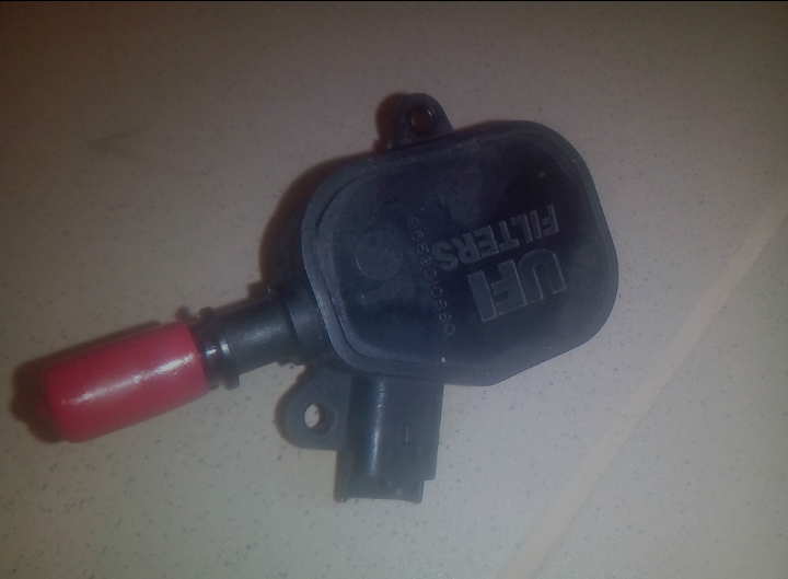

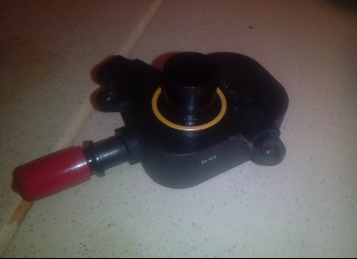

MajklHe
Příspěvky: 1046
Registrován: 16.05.2015 19:37
Bydliště: Humenné SR
Re: Palivový filtr u 1.6 TDCi.
Příspěvek od MajklHe » 22.08.2018 20:54
Ano, ta veľka hviezdica na vrchu, povolením začne vytekať zo spodu nafta :cooler:
Tu prikladám foto
