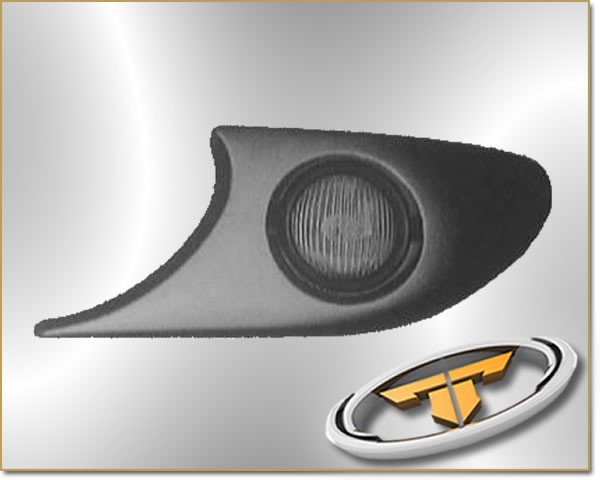

Čaute máte někdo zkušenosti s těmahle mlhovkama pro Fofo před FL? Jsou s Micro DE-H3 nějaká replika těch od Helly a stojí asi 1500Kč Hella 5000Kč.
ObrázekObrázek
