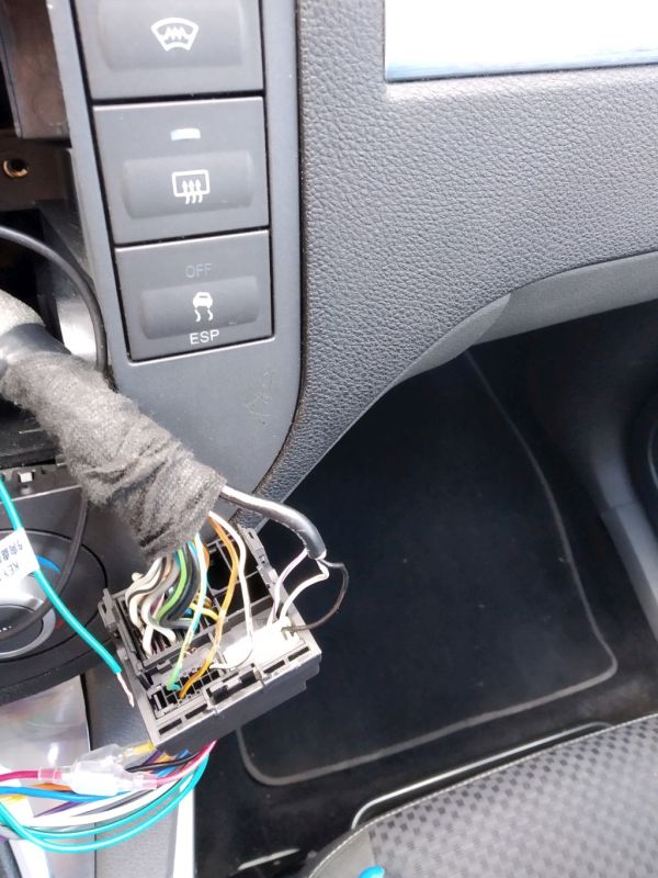

Nějak se mi nedaří. Můžete mi prosím poradit na které dráty dám KEY1 a na které zem?
Díky. Viz foto
Díky. Viz foto
- ScorpionSX
- Příspěvky: 1838
- Bydliště: Trenčín, SR
Re: Android OEM Ford 2DIN rádio
https://www.jamessimpson.co.uk/ford-foc ... o-removal/
Zoscrolluj nižšie, je tam schéma zapojenia toho konektora...teba v tomto prípade zaujímajú piny na konektore B, konkrétne 6 (signál) a 8 (zem).
Hádam to pomôže
Hádam to pomôže
Jeden vodic z ovladania pod volantom pripoj na zem.Trebars na ramik radia.Je to 1 ze ktory.Druhy na KEY1
Tak už mi to funguje. Díky. Jinak kdo se s tím bude trápit je třeba ještě "naučit" radio co má jaké tlačítko dělat.

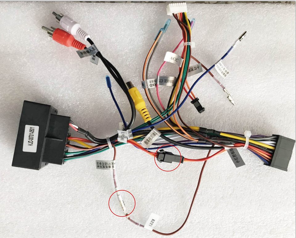

@ssined
a máš vôbec pri keyless aj polohu I? Neviem si predstaviť ako sa do nej tým tlačítkom "preklikať".
Ale CANBUS by to mohol vyriešiť. Ak si to kupoval u ISUDAR priamo na Aliexprese, tak im napíš že ho aj tak chceš, oni ti to pošlú za pár peňazí.
Alebo prípadne sem hoď fotku kabeláže čo máš k rádiu a prípadne aj ak si mal v balení aj druhý typ káblu k rádiu - niekedy dávajú dva, jeden "obyčajný" priamy a jeden aj s odbočkou na CANBUS. Alebo teda ak si mal dva, skús ich prehodiť. Mám na mysli tie s čiernou kockou na konektor rádia v aute.
áno, čína vie hrať aj v polohe I, nevie len to čo forďácke rádiá, že si ju zapneš aj bez klúča na "1-hour mode".
@ssined
ssined
- Příspěvky: 3
- Registrován: 18.07.2019 02:51
Myslím, že poloha I je v podstate keď odomknem auto ale vtedy rádio nejde.ScorpionSX píše: @ssined
V balení bol len jeden kábel. Ak nezapájaš canbus tak prepojíš dva káble. Myslím, že v tejto téme som aj videl presne ten obrázok čo mi poslali oni. Skúsim teda ešte Číňanovi presnejšie popísať problém keď už mám rádio v aute. Uvidím čo odpíšu.
