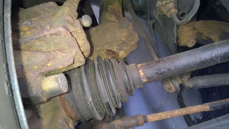

tak som bol pozriet toto:
http://www.sauto.cz/osobni/detail/ford/ ... oFrom=list
podla inzeratu paradne a musim povedat, ze interier aj kasna pekne. km sedia - podla fordzony a servisky.

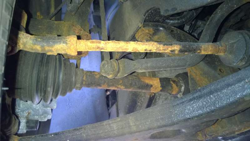

ale! rozbity pravy spetak ma az tak netrapi. nefungovala klima, bazarnik tvrdil, ze staci dofuknut plyn - otazka ci ne je v tahu kompresor alebo nieco podobne - mate skusenost?
horsi je ale podvozok, ved posudte, je to normalne?

muze stacit dofouknout ale taky to muze by draha oprava kdyz bude nekde netesnost tak u takto zrezleho to nepujde rozebrat a muses menit cele vedeni . bavi me vymluvy typu staci to jen dofouknout - proc to teda neudela ? vzdyt je to 1000kc , to je jako v nemecku bylo jedno auto , upravy za cca 10000euro a v poznamce ze zere olej a pretesneni 500€ , bylo o cca 5000€ levnejsi nez dalsi nabidky , tak jsem si rikal proc to za 500 nepretesni a muze vydelat vic ? protoze predpokladam ze pujde vymenit cely motor a ten asi jen za 500€ nebude

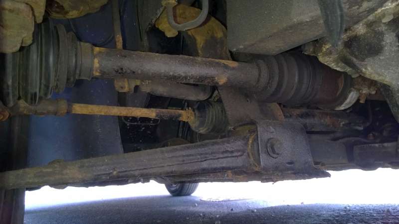

Nejsem teda odborník, ale ty poloosy atp. mi příjdou vážně hodně zřízený..

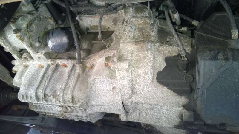

Převodovka ještě tak hrozná není, řekl bych

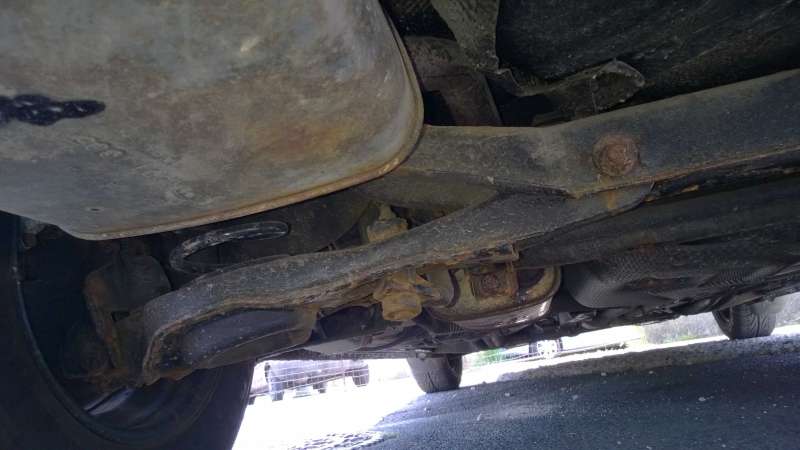

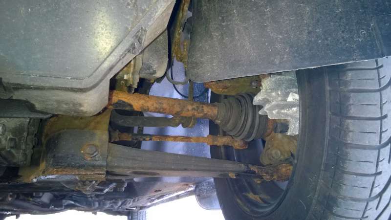

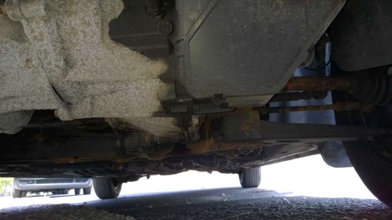

Tak to je otrasne hrdzave
Takto hnusneho Focusa som este nevidel.
Na hentom ani geometriu nespravis, to bude hrzdave uplne. Pozri na excentre. A predne tiahlia riadenia su na total. Ved ta matka ani hrany nema. O odvzdusnovaku brzd ani nehovorim. Tie odtrhnes s istotou (kedze su dute). A vyvrtavanie je potom radost. Akakolvek oprava podvozku bude trapenie spojene s pouzivanim flexky.
S klimou davam za pravdu Fokimu. Podla mna je prezraty spodok predneho vymennika (vzhladom na stav podvozku). Prevodovka gebri olej statocne. Predpokladam, ze brzdy budu zozrane podobne - ci uz zadne, alebo strmene v prednych (aby sa nezacali zasekavat).
Nejako je strhana nabezna hrana pneu. To asi lietalo po dialnici.
Este mi je podozrivy olejovy filter. Je nejaky maly. Nie je to z 1.4?
A ten zeleny sajrajt okolo laveho boku prevodovky na napravnici je co? Tam uz zaburina rastie?
Asi fakt z pobrezia. Alebo jazdil vyhradne po posolenych cestach. Zeby niekto v zime nechcel nicit svoje druhe auto, tak jazdil na tomto?

a len na margo tej astry, ktoru som tu prezentoval pred nedavnom. zatial co som videl par focusov a jednu astru, tak ta astra je najlacnejsia a vyzera najlepsie. ma jediny problem a to ten olej. ale stale mam 14000 na opravy oproti tomuto focusu.

Ten podvozek vypadá jako korálový útes.
Takové auto přece nechceš, navrch huj, uvnitř fuj.

S klimou pocitej na 100% ze tam je pruser, tipuji kompresor nebo unik. Tohle je znama hlaska kdyz je klima K.O.
Ten podvozek je sila, bud hodne dlouho stalo nekde ve vlhku, nebo to byl jen zimni vozik a pak stal
tohle je hodne orezle.

Kua, je to mnohorocne auto, NEMOZE byt za tie peniaze akoby prave zislo z pasu... Je ale pravda, ze moj 9-rocny voz tak hrdzavy nie je, aj klima funguje obstojne a to aj napriek celkom hlucnemu kompresoru, za ktory som 2 a pol roka dozadu vytlkol z Acok 200 eciek zlavu.

Moje ma 15 rokov a v hrzdi sa na hento nechyta. Mozno keby ho na 2 tyzdne namocim do slaneho kupela. A to jazdi celerocne, aj na severe Slovenska (pod Tatrami veru solia...). Takto uz 9 rokov. Pred tym jazdilo po nemeckych cestach - nestalo v garazi ani v Taliansku, kde sol nepoznaju.

jestli to auto někde neplavalo

Rezavé je to fest, ale určitě to není zdaleka jediný exemplář focuse I, který zespoda takhle vypadá. To je celkem známá bolest focusů, že jim spodek rezne jedna báseň. Víc mě zaráží údajný nízký stav kilometrů a z fotek docela slušný stav kastle. Úplně to tomu spodku neodpovídá.

to auto malo na zaciatku roka 2013 najazdene 97000 a potom za rok a pol dalo 2000 km...takze sa mohlo stat, ze bolo vytopene, alebo stalo niekde v mokru.
kazdopadne hento je moc a za skoro 70000 je to pruser...
