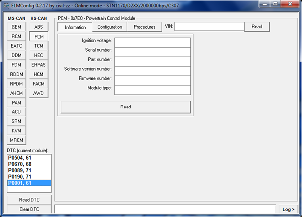

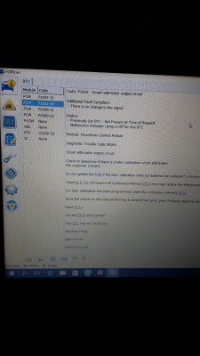

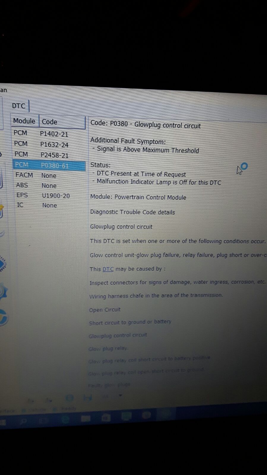

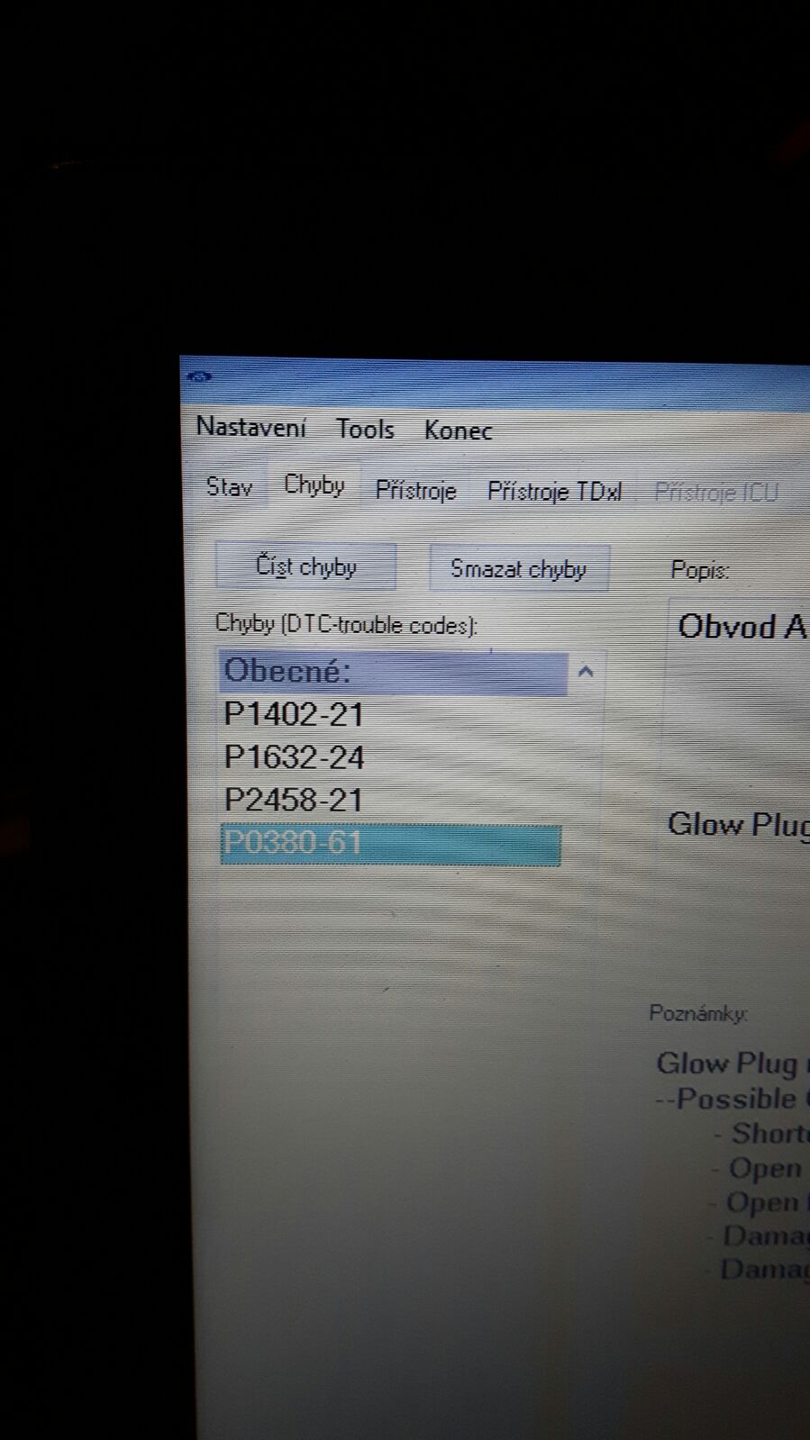

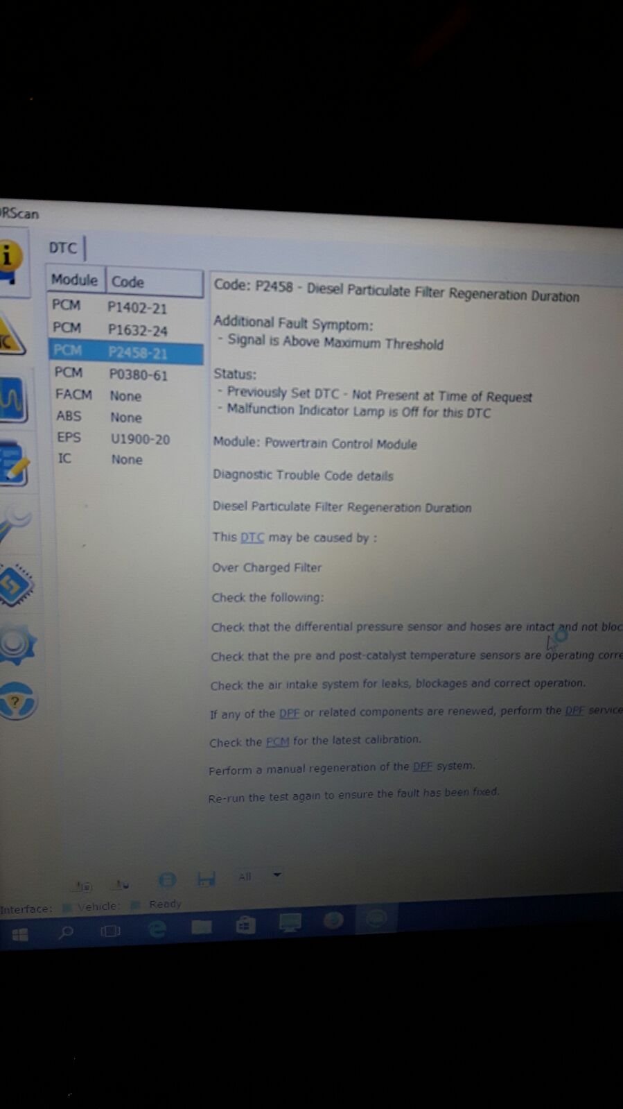

Příspěvek od martasak » 14.03.2016 00:37
Mám podobný problém, (němčina- Motor system fehler) a svítí červená kontrolka vpravo dole.
Auto jede v nouzáku. Toto je výpis z diagnostiky. Moc moudří jsme z toho nebyli.
Zítra jedu ještě do servisu.
Ford Focus II Style, do provozu 11/2007, 1.6 TDCi 80kW, dark grey, dovoz D. Galerie .
Spotřeba dlouhodobě 5.1 l/100 km (jsem už líný ty účtenky zadávat).
vita_k
Příspěvky: 4023
Registrován: 05.11.2010 17:55
Bydliště: Brno a okoli
Příspěvek od vita_k » 14.03.2016 07:13
Tomu je skoro všechno :) ale zhavici svíčky se dají vyřešit asi celkem jednoduše

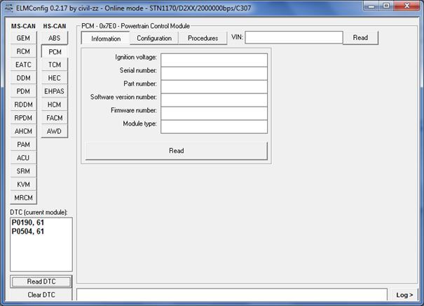

FF II 1.8 tdci, 2005: Při akceleraci se objeví kontrolka ESP, při rychlé jízdě auto cuká, jakoby ztrácí výkon,.. (to bylo..)
Teď už sem se dostal do stádia, že svítí kontrolka ESP a Kontrola závady systému stále a auto nemá tah. jede pomalu a na volnoběh nepřekročí 3tis otáček...
Diagnostika ukazuje po přemazání toto:
P0190, 61
P0504, 61
Neví někdo čím to může být? (předem díky)
lucky.jack
Příspěvky: 8473
Registrován: 12.03.2011 21:18
Bydliště: v Hradci Královým
Re: Engine system fault
Příspěvek od lucky.jack » 22.03.2016 20:18
http://www.autocodes.com/p0190_ford.html
http://www.autocodes.com/p0504_ford.html
Kouknout na kabeláž na čidle railu, případně asi čidlo KO.
To druhý...koukni jak ti fungují brzdová světla.
