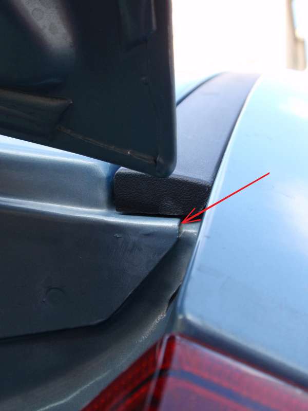

Tak kudma to teče.
Hagusy (kotevní šrouby) mokrý tapec. Už nemám. Jeden problém mám vyřešený :gott:
Anténa? Asi ne.
Těsnění kufru? Nemožné.
Přechod hadice do trysky ostřikovače?
Přechod elektriky? Obojí těsnění se mě nezdá příčinou.
Prasklý tmel na karoserii u konce hagusů? Mám tam prasklinku ale aby proteklo takové množství?(pár kapek)
Kolem zadních oken?
Nebo si někdo ve vyrobě robi kozy a zrobil nam ďuru do střechy?

Ja mam este podozrenie ze to tecie okolo pantu zadnych dveri ale nie v dolnej casti ale hore. Mal som tam taku dutinku. Ked som lial vodu na strechu tak to tam do toho miesta stekalo ale ci to slo az dnu do dutiny neviem. Zatmelil som to a budem pozorovat.

Radekjo: Pravděpodobně Ti teče prasklinou ve tmelu na konci hagusů. Tohle je nejpravděpodobnější příčina ... teda podle mě. :perfect:

Ještě jsem polepil lakem prasklinku na levém pantu a po pár dnech dešťů sucho.
Kua že by? :huraa:

pohledej to tady ve vláknu ,mě zatékalo pod lištou cca 5 cm daleko na napojení plechů -prasklý tmel jestli máš kombíka.voda tekla po bočním plastu sloupku a kapala na roletu. :oops:
