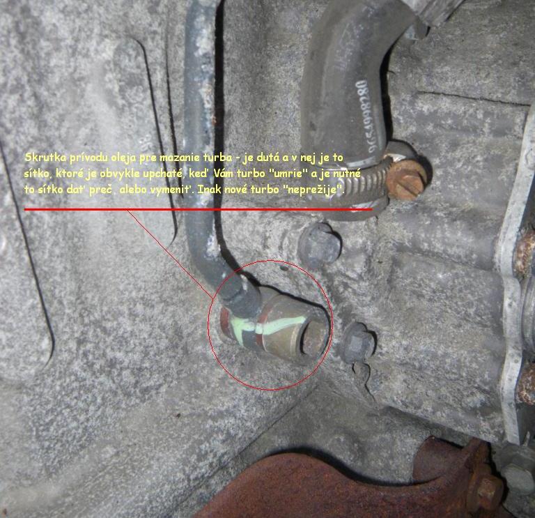

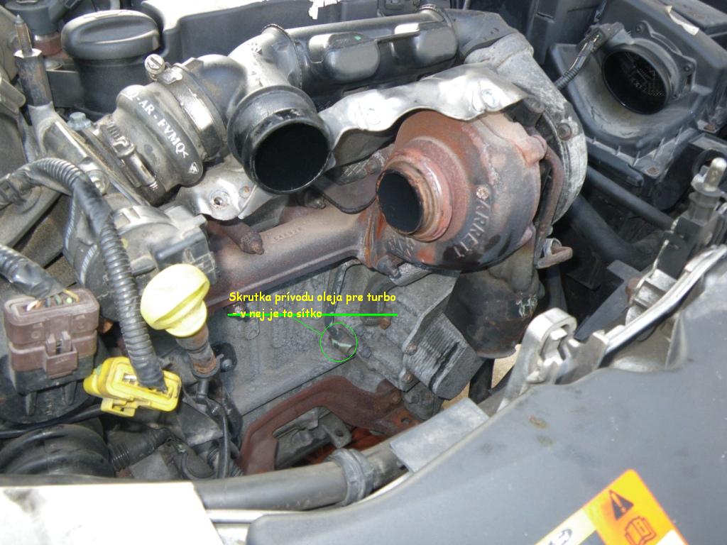

To Chillik: Pri riešení môjho DPF som si dal to sítko odstrániť - inak bolo čisté - ale i tak.
Už som tu dakde spomínal, že aj v stánku http://www.turbo-tec.sk mi povedali, že pred výmenou zadretého turba sa to sítko MUSÍ vyhodiť, okrem viacerých iných podmienok...
Veď preto vravím, že teraz vymenený olej, tam nechám iba kratšiu dobu...a do mesiaca dvoch tam dám opäť nový - aby so modstránil zakarbónovanie motora/nový olej má prísady na rozpúšťanie karbónu v priestoroch motora - aj preto nový olej tak rýchlo stmavne/.
Fotky kde to sítko je sú tu:
Kto mení olej včas - ideál do 15tkm vrátane - by sa nemal čoho báť.
Ak nejazdí iba krátke trasy v meste - akoby auto, čo rozváža chlieb po predajniach vo veľkom meste....
To je ideálny príklad na podstatne skrátený interval výmeny oleja v motore...

robo ty si mal tak rozobrate turbo??.co si s nim mal???....ale keby som si to dal precisistit tak to sitko tam mozem dat nove alebo vycistene nie???...sak nejaku ulohu tam predsa musi plnit ked tam je....
- BobTDCi
- Příspěvky: 1128
- Registrován: 18.02.2009 10:34
- Bydliště: NR kraj, Slovensko
Re: Precistenie turba 1.6 tdci
S turbom nič - to sa riešil DPF - ten tam chýba.../ty tam máš oxikatalyzátor/.
Vidím, že si nečítal vlákno o DPF - tam tie fotky sú...
No môžeš to tam dať aj naspäť samozrejme po vyčistení v nejakom riedidle....ale ak pravidelne "čistíš motorové dutiny" - včasnou výmenou oleja, tak ti tam nemá čo vliezť...
Opakujem, že v stánku firmy http://www.turbo-tec.sk mi občan prízvukoval, že pred montážou ich turba je povinné to sítko dať preč!
