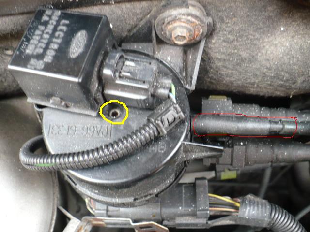

petulak
Příspěvky: 5664
Registrován: 06.02.2010 15:45
Re: Při řazení neklesají otáčky
Příspěvek od petulak » 23.09.2013 06:53
Stano, zkus si povolit ten imbus, /žlutě ozn./ Pod ním je membrána.

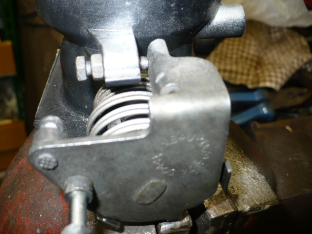

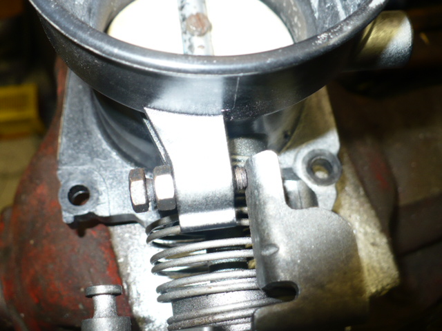

petulak
Příspěvky: 5664
Příspěvek od petulak » 23.09.2013 12:12
Honza.tomi píše:To je ten šroubek o který se to na konci zastaví? Jestli jo, tak budu muset přijít na to, jak s ním hnout
Vydoluj ten co tam je/imbus cca 2/ a dej šroubek m5.
Tady.
