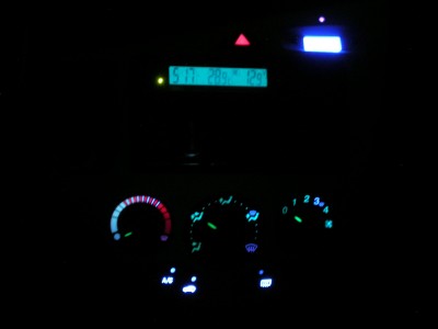

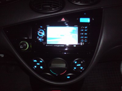

Příspěvek od ihrdlick » 20.04.2009 07:42
Pokus o foto v noci, nic moc :( je to mobilem...

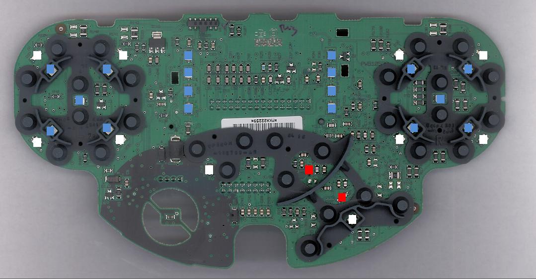

Příspěvek od ihrdlick » 20.04.2009 13:21
Spočítej si modré a bílé čtverečky, to jsou změněné diody. Ty červené jsou původní.
Použil jsem tyhle modré a tyhle bílé. Akorát těch 8 uprostřed je displey a není modrý, ale bílý !!! Na hodiny jsem použil 2 ty modré co na climatronik. Do BC jsem ještě nelezl a na stahování oken mám připraveny tyto diody.
Typ AL-1206B1.Mám 4 el. okna, takže 14 diod + 2 rezervní :wink: Akorát ještě co se týče podsvícení tlačítka MAX ofuk okna. Mám tam modrou, ale doporučil bych bílou, jelikož je ten znak oranžový a s tím modrým nejde moc vidět, ta bílá to prosvítí více. 8)

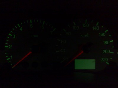

Příspěvek od Palec4 » 22.05.2009 21:04
Chlapi neviem co sa vam na tej zelenej nepaci..ja som dal aj palubku na zeleno a je to krasne...vid moja galerka..
