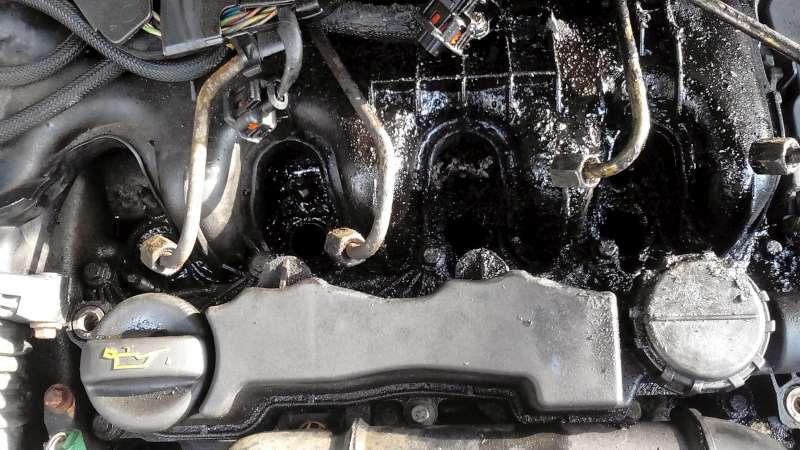

Tak vam sem pridam nejakou fotku z dnesniho dne,trosku jsem se trapil,ale vse dobre dopadlo.

Ble, to je vlastní auto? Chtěl bych vidět toho, co to nechá dojít tak daleko...
Teď díky zanedbani podfukovani to je plné karbonu. Jak dlouho ještě vydrží turbo?

je to dovoz z nemecka,tak nejaky nemcourek to vubec neresil :roll:
vstriky byly uplne volny :palec_dolu: tak je jasny ze to podfoukne,ted se netesim jak vsechno vycistim :?: no a pak jsem zvedavej jestli to pojede,protoze to prijelo na lane,dignostika byla plna zavad ze jsem to jeste nevidel :shocked:
nejaky figl jak mam vytahnout podlozky pod vstrikama,kdyz zustaly vevnitr :bebng:
magnetem to asi nepujde(vtip) :hhura:

To chceš říct, že jsi koupil auto v takovémto stavu? Nepojízdný vrak, dotažený na laně?

To je tak na sundání hlavy, tohle jen tak neočistíš. A po sundání hlavy tě bude čekat další překvapení. Motoru v takovémto stavu nebude stačit jen přetěsnit vstřiky.
