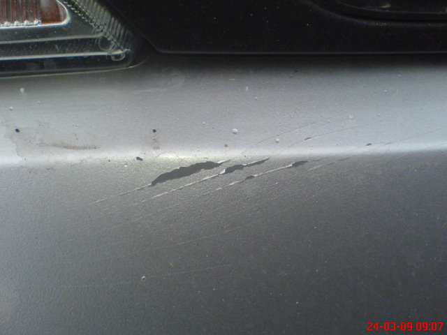

vitacz
Příspěvky: 1744
Registrován: 16.06.2008 22:08
Bydliště: Praha 10
Re: Oprava koroze
Příspěvek od vitacz » 24.03.2009 09:45
Ahoj, nevite co se stim da delat?
Nechat prelakovat cely naraznik stoji asi trojku co? Ale zase kvuli tomuhle se mi moc investovat nechce. Nenapada nekoho nejake jine reseni?
Dekuji
ObrázekObrázek

Kóťa
Příspěvky: 9765
Bydliště: Střední Čechy
Re: Oprava koroze
Příspěvek od Kóťa » 24.03.2009 13:55
Na plastu nemá co reznout.Barva určitě ne a plast taky ne...Byl jsem poučen,že je to od posypových materiálů.V létě to na autě nenajdeš...
