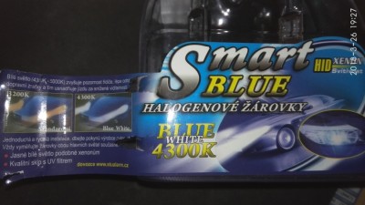

Já pouze jednou zariskoval a koupil tohle:
Svítili perfektně bíle -super tuning ale pouze tak do města .
dosvit byl mizerných 30-40m a to je na reakci mimo město dost málo takže šli z auta ven.

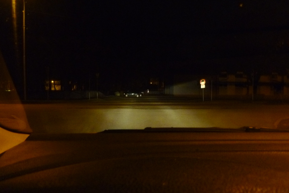

Jedna fotečka jak svítí Philips Vision plus 50% . Barva je spíš do žluta ale dosvit je do 70m určitě ,trochu mi to ztlumilo pouliční osvětlení a navíc pravá strana je o 2 stupně dolů oproti správnému seřízení + levá 2 stupně šilhá doleva.Foceno ne z venku ale z místa řidiče pro větší přesnost výhledu a dohledu.
