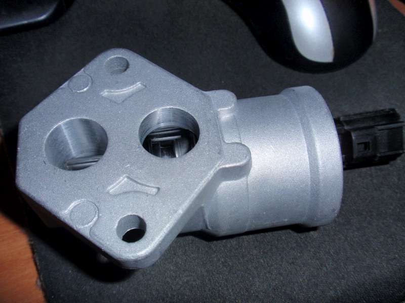

Ty máš facelift, tak asi budeš mít jako já, ventil s otvory ve tvaru D ,a těsnění v tom samém tvaru je jakoby na tom protikusu kam to šroubuješ a to se tvářilo jako, že tam je napevno, tak sem se mu to nesnažil vymluvit.U těch starších bylo těsnění mezi ventilem a tím sáním. Viz obrázek str. 5 tohoto vlákna.
Jinak chci si teď objednat nový ventil konečně,ale pořád nevím odkud, číslo dílu neznám, a všude buď nemají obrázek,nebo je na něm ta verze s kulatýma dírama co byla před FL. I když ta musí taky sednout,na sání sou pak díry kulaté uvnitř těch "D". Kdybych měl po ruce Ford tak si zajedu rovnou tam, asi bych potřeboval nějaký ford zásilkový obchod :-)

No tam kde som objednaval ja, bolo na vyber len medzi 1,6 a 1,8_98-04
ja som objednal tento:
http://www.pietro-eshop.cz/sk/katalog/k ... s4u9f715da
ale na slovensku sa da objednat odtialto a tam je rozdiel medzi predFl a poFl
http://jagfordgarage.sk/focus-1998-2005 ... -1_19.html//jagfordgarage
otazka znie: je mozne tento "volnobezny ventil" pouzit na fofo aj predFL aj poFL ????
