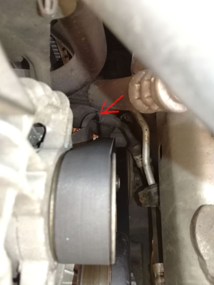

Ahoj, poslední dobou jsem si všimnul, že mi mizí kapalina z nádržky posilovače řízení. Tak 1 cm v nádržce / 5000 km. Kouknul jsem do motoru a našel jenom to, co je na fotce. Mohlo by to být ono? Jaký díl mám případně poptat v servise? Třeba bych ušetřil čas opravy a stihlo by se to za den. Ušetřil bych pár desítek kiláků na kole ze servisu. V těchhle teplotách mě ty cyklovýlety úplně nebaví 8) ... Díky moc. BTW, taky mi při vytočení do dorazu hrozně píská posilovač nebo řemen (poznám podle toho, že manželka parkuje na ulici i docela z dálky). Stačí vrátit volant o pár stupňů zpátky a je ticho. Asi to nesouvisí, ale radši to zmiňuju. Ještě jednou díky. V.

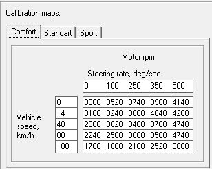

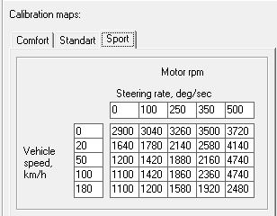

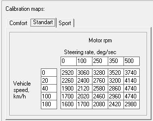

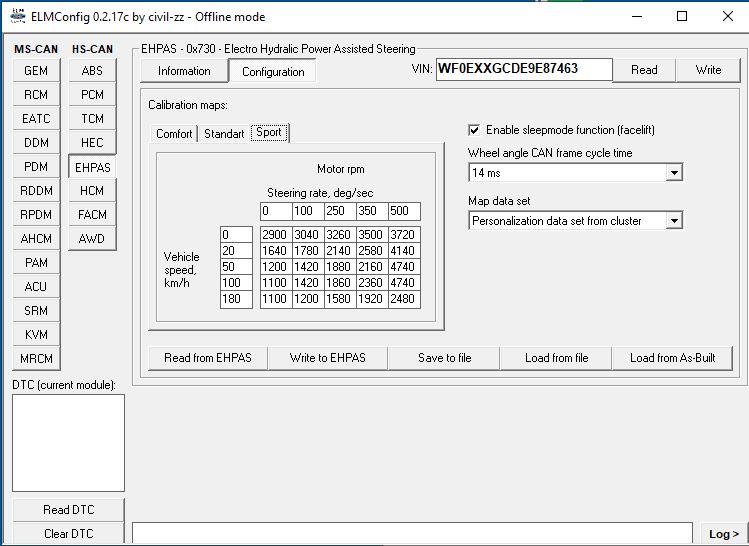

Elektrohydraulický posilovač má standardně 3 režimy (Comfort/Normal/Sport) - lze přepínat jen při stojícím vozu v menu palubního počítače.
Přes ELM Config lze všechny režiny upravit, je to karta Configuration v nabídce EHPAS. Níže příklad nastavení našeho auta:
Porovnáním tabulky pro každý jednotlivý řežim (svisle - rychlost vozu v km/h a vodorovně - rychlost otáčení volantu ve ° natočení/s), přičemž tabulce rozumím tak, že číslo v každé buňce jsou otáčky motoru čerpadla posilovače, tj. vyšší číslo znamená vyšší účinek posilovače a tudíž menší ovládací sílu na volantu.
Comfort:
Normal:
Sport:
Auto jsem si přivezl s režimem Comfort a byl jsem krajně znechucen přeposilováním řízení (nejpíš skutečně auto po německém důchodci), ale s režimem Sport jsem vcelku spokojen, ev. bych je (krom hodnoty při nulové rychlosti) max o 10% snížil.
