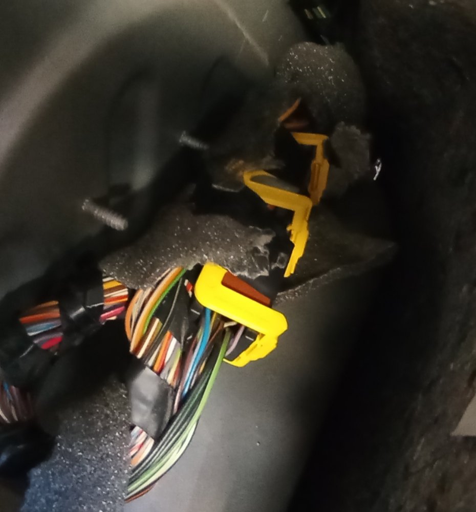

Zatím jsem to tu nenašel - k čemu je tento konektor? Třetí kousek přibalený u dvou, které patří do RCM pod řadičkou...
Díky.
Díky.
Ford Focus mk3 combi 1.6 Ti-VCT, r.v.2018
- Příspěvky: 25000
Re: Konektory známé i neznámé
konektor EPB (elektricka rucka)

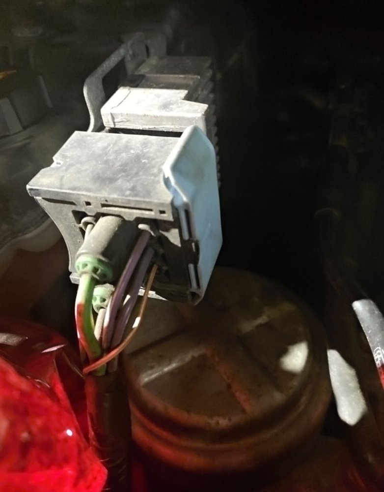

Má někdo ponětí, kde má konektor origo bufik Webasto na Galaxy 2011-2015 ? Asi nejde čerpadlo vody a předpokládám, že toto bude ono.
Umístění na držáku u levém blatníku v motoru, vedle nádobky na chladácí kapalinu. To červené neřešte, 1.5l PET s destilkou pokud by někdy byla potřeba. Akorát tam pěkně padne.
Galaxy TDCI 2.0 120kW euroV
- Příspěvky: 25000
tohle bude rele zhavicek; bufik je pristupny, kdyz sundas kolo a podbeh (komektor je primo na nem)

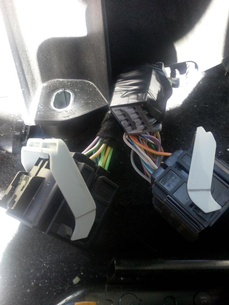

K čomu sa to zapája? Zadná ľava strana v kufri
- Příspěvky: 25000
bezklicove startovani

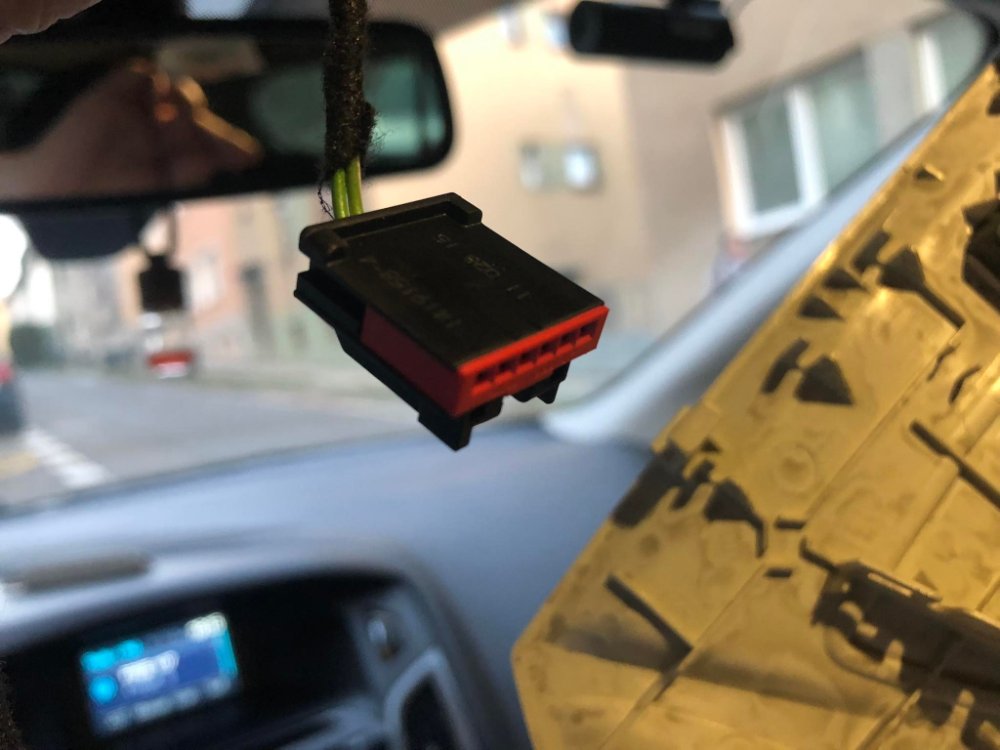

Našel jsem neznámé konektory nad přihrádkou na brýle. Je to Focus III 1.6ecoboost 2011
Věděl by někdo k čemu jsou?
Ford Focus III 2011 1.6 110KW EcoBoost předtím Ford Focus II. HB 2005 1.6 16V 74kW Black Metal
- Příspěvky: 25000
zeleny pro prostorovy alarm, cerny pro kontrolni LEDku o vypnutem airbagu spolujezdce

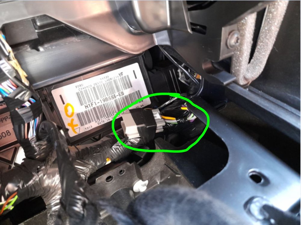

Re: panel ovládania rádia sync vs sony
Chtěl jsem se zeptat, zda-li někdo nevíte, co to je za šedý konektor, který jsem objevil za prostovem rádia viz. obrázek.
Nyní: Ford Focus MK3 FL 2017 1.5 EcoBoost 110kW Titanium Moondust Silver, Groove/Lux Charcoal Black
Byl: Ford Focus MK2 2005 1.6 16v 74kW Ghia Blue
- Příspěvky: 25000
mezipropojka z radia k subwooferu

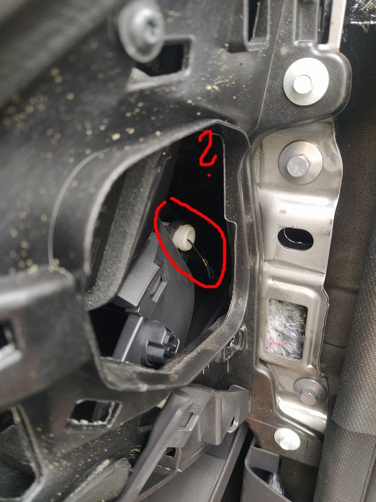

Není to sice konektor, ale co to je? Je to za kastlíkem, je to bílý váleček (trubička) přichycený v přístrojovce za kastlíkem a trčí z toho provázek, jen zatáhnut. To jsem si netroufl
FF MK3, 2015, 1.5 TDCi 88 kW
byl FF kombi 09,TDCi,66kW+DPF
- Příspěvky: 25000
soucast mechanismu otevirani schranky
