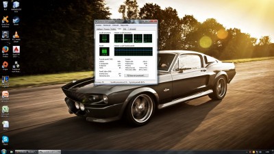

Pánové nedělete ze mě blbce, samozřejmě že jsem udělal čistou intalaci upgrady se stejnak většinou nějak šeředně podělají. Procesy na pozadí a to si ze mě děláte prde*l? :D Který??? v počítači jsou zatim všeho všudy 4 programy... Ovladač grafiky je neaktuálnější, přímo ze stránek Nvidie.

Opravdu není normální aby nová instalace Win7 žrala 2,8GB paměti. Něco tam běží na pozadí. Pomalý to máš předpokládám kvůli tomu, že něco zaměstnává I/O disku. Sledování prostředků - mrknout se na záložky Paměť a hlavně Disk - tam hned uvidíš, co za proces ti tam dělá neplechu.

Dobrý už jsem zjistil co tu paměť žere mozilla.. pár oken 2 videa a sežere to tolik paměti, jaktože jí to ty 7 dovolej to nechápu, každopádně při zapnutí acadu se pamět pro mozillu zmenší. Visty při zapnutý mozille používali tak do 1.7 GB ram samy o sobě běžely na 1.5 sedmičky cirka 1.8
