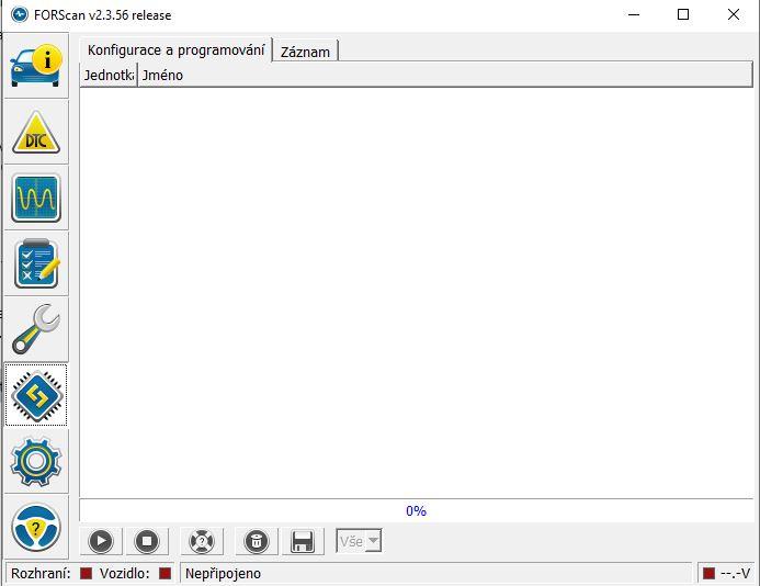

Problém je v tom, že jsem to tam neměl ani při připojení auta. Není někde v nastavení zatržítko? Nemůže to být verzí kabelu?
Focus Mk3 (2013) 5dv. hatch, 1.0 Ecoboost 74kW, www.plhal.cz
Vacil
Příspěvky: 205
Registrován: 05.01.2020 09:04
Bydliště: Obříství
Re: forscan
Příspěvek od Vacil » 08.01.2024 21:58
Jsi na špatný záložce .. přepni se na ikonu auta s "i" vlevo nahoře, měla by být teda i výchozí po spuštění programu .. pak máš dole tlačítko na připojení

Prehlidnul jsem to "pri" , kazdopadne by nebylo spatny fotky delat aspon s pripojenim k autu, at je aspon videt, jak se to chova.. A co teda nefunguje.
Ze to neukazuje zadny jednotky a jejich nastaveni pri nepripojenym aute je jasny, takze co to ukazuje a co nefunguje pri pripojenym by asi pomohlo vic s resenim

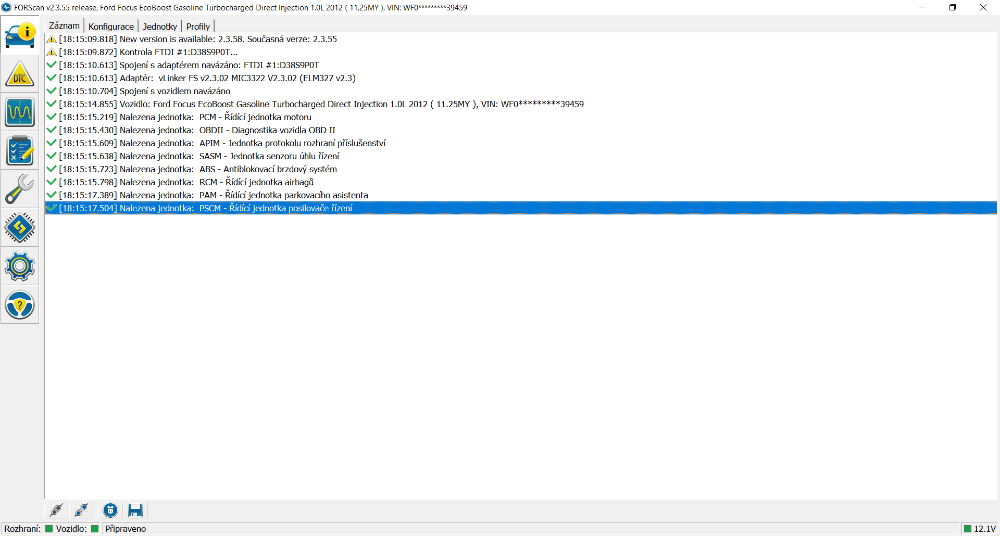

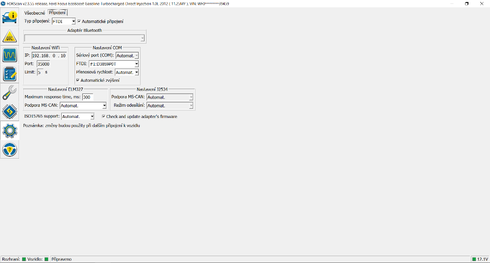

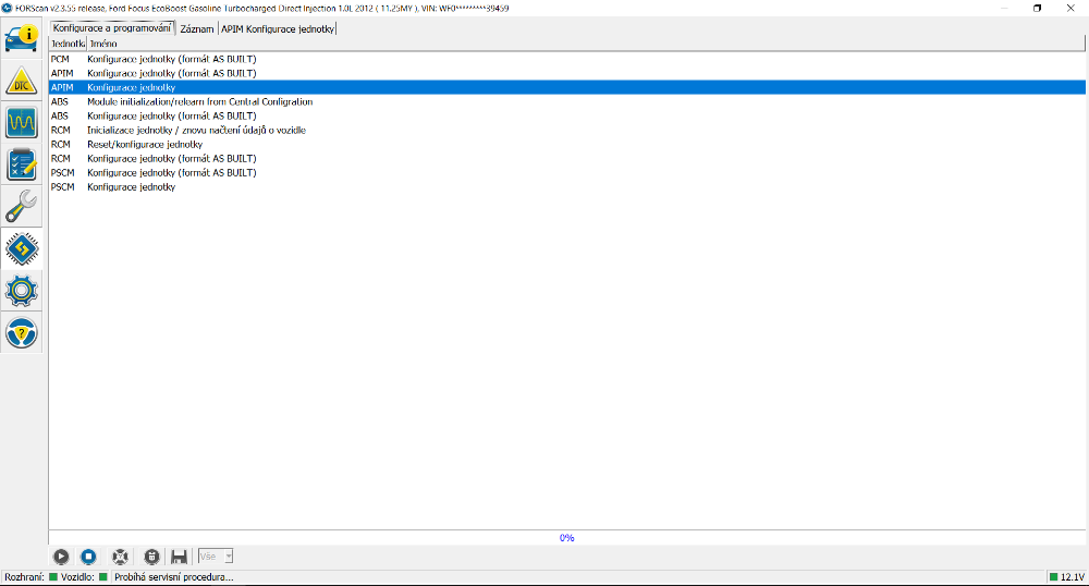

Příspěvek od Antonín Plhal » 13.01.2024 18:38
Takto vypadá nastavení:
Takto vypadá načtení:
Takto vypadá inkriminované okno s připojením auta:

Nenacetlo ti to vsechny moduly v aute.
Zkus vymazat profil tveho auta ve forscanu, resp. ho nevybirej pri pripojeni forscanu k autu a nech forscan, at vyhleda vsechny moduly znova a vytvori novy profil.

Příspěvek od stano. » 13.01.2024 19:27
V kazdom pripade este si sa nedostal do konfiguracie jednotky. Takze vyberes jednotku, spustis konfiguraciu, az potom mozes prepinat expert mod.
