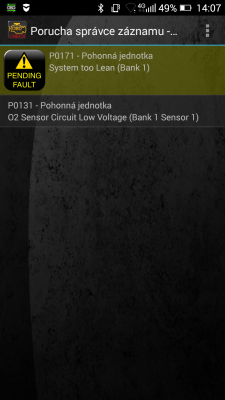

P0171
Diagnostika hlásí chybu P0171 prý chudou směs. Auto při akceleraci občas cukne jako by vynechal motor. Taky mi ukazatel aktualni spotřeby začal při brzdění motorem ukazovat spotřebu např 3,5 litrů místo nuly. Spotřeba šla nahoru. Neví někdo kde je chyba? Najeto mám bezmála 220000 km. Je to Focus II 2006 1,6 74kw. V minulosti se také objevovala chyba C1750, ale ta už dala sama od sebe pokoj.

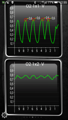

Re: Vyčtené chyby z diagnostiky
máš torque? - tak si zobraz průběhy lambdy ne? Můžeš je sem postnout. Vsdím se že lambda běhá...
Podle mé zkušenosti 90% lidí lambdu mění naprosto zbytečně v hesle tonoucí se stébla chytá.
Je to prostě identifikace chudé směsi, RJ vyběhne z mezních hodnot a musí nestandardně obohacovat.
Vstřikovač, svíčka, čerpadlo, kabeláže, i ta lambda - kabeláž, kostra, sání, netěsnosti, hadičky, senzor podtlaku... cokoliv.... diagnostika není všelék, chce to postupovat krok za krokem a měřit a diagnostikovat jednotlivé systémy.
V prvé řadě změř lambdasondu.

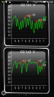

Lambda vypada ok i meze regulace. Katik fukcni.
Jeste bych se mrkl na adaptace, klidne na torque.
Dej si rafikove budiky vedle sebe, kratkodoba musi porad behat kolem nuly, max +-5
Dlohodoba vic,, ale tak max 10 az 15.. No a to uz jen okrajove.

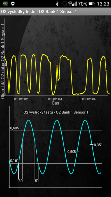

Ted jeste koukam lip, ten signal 0.5 az 0.6V je celkem nizky. Bud je zoxidovanej konektor, nebo lambda uz min vyrobi....musel bych mrknout u sebe kolik to dava me, jsem na dovci, jestli pojedem nakopit hodim screenshot.

- Příspěvky: 13648
Prva lambda dava iba 0.6V. A druha za katom nema podla mna oscilovat.
