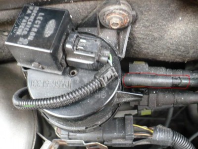

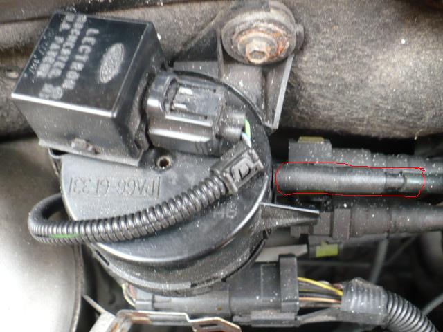

Příspěvek od petulak » 20.09.2013 16:46
Někdy může bejt v kelu i tato hadička, pak to taky blbne.

Peto...a ty tam jeste tuhle vec pod kapotou mas jo? :mrgreen:

Příspěvek od petulak » 21.09.2013 07:57
Pod kapotou to je, ale všechny hadičky :arrow: zaslepený. :D

Petulak: co to vůbec je za krabičku?
