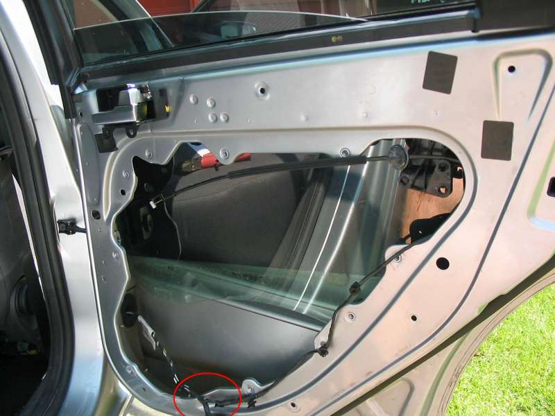

Tady je foto repráku zadních dveří zevnitř a nejak tam nemožu najít tu výhybku :idea:

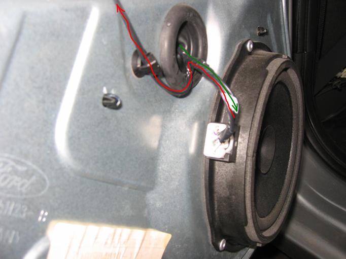

Hmm, takže i výškáč má v sobě integrovanů výhybku :?: Protože ze středobasu nevede žádný další káblík do výškáče, má samostatnů žílu...
EDIT:Nemožu si vybavit, jestli vede ke středobasu a výškáči jedna hlavní žíla, která sa pak rozděluje pro každý repro zvlášť nebo má každý reprák svoji hlavní. Som z toho volakýsi zmetěný...sry :oops:

Když se podíváš pozorně, tak uvidíš, že na tom středobasu jsou napojeny čtyři káblíky. Dva vedou signál z rádia (zelená šipka) a ty další dva ze středobasu do výškáče (červená šipka).

Uhm, teď už je mě to jasné :wink: Já jsem si nemohl vybavit jak to vypadalo, když jsem to měl onehdá rozdělané. Thx

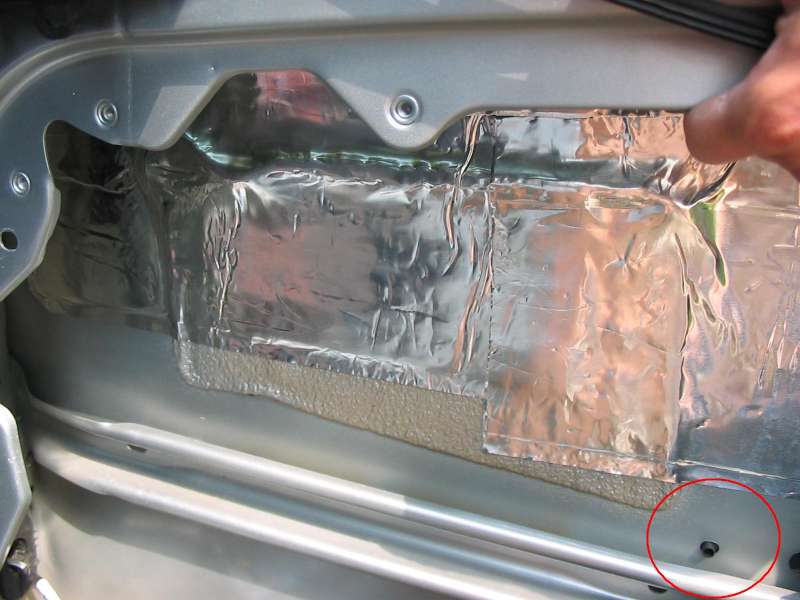

Merdy:Zatim nedělám, matroš s repro mě sice v pátek přišel, ale o víkendu nebyl vůbec čas. Budu si na to muset vzít volno, protože to bude trochu pracnější a chci na to mít klid ať je to pořádně. Zárověn přemýšlím, že ještě objednám další repro a tlumení k tomu použiju na podlahu, stejně ji chci tlumit, tak aspon využiju akce.2m2 by měly stačit. Jsem na ten matroš zvědavý, jak se s ním bude dělat, jak bude držet atd....
Myslím, že ty lišty drží na tomto čudlíku - viz obr. Ale je možné, že jdou vycvaknout i bez toho abys musel lézt dovnitř. Já to tlumil kolem toho.
