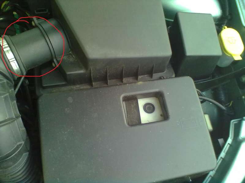

v tom připadě tam váhu vzduchu nemám vůbec,neboť u vzduchového filtr kde má být před FL tam nenípetulak píše:Asi blbě vidím,ale na váhu vzduchu mě to nepřijde.

Re: Cukání/škubání motoru při prudkém přidání plynu
byl : FF 1,6i 16v r.v 2000
je : FF2 1,8tdci r.v 2008
máš tam MAP a né MAF
což pro mě značí co ? o.O v hledání o tom nemůžu nic najít

- Příspěvky: 13588
Maf,Map to máš jedno.Koukni sem http://www.ford-focus.cz/forum/viewtopi ... &sk=t&sd=a
tam jsem se díval před FL by měl být vedle filtru tam ho nemám určitě,leda že bych ho měl pod tím sacím potrubím,což ale někdo řek že mu jako MAP nepřipadá .jsem už z toho jelen (mimochodem jak MAP vypadá ten pod sacím potrubí ? ) ani v e shopech nemohu najit MAP :Xmiki21 píše:Maf,Map to máš jedno.Koukni sem http://www.ford-focus.cz/forum/viewtopi ... &sk=t&sd=a

- Příspěvky: 13588
Tak nevím,ale o MAP tam nikde nic nepíšou....od 2.poloviny roku 2001 byl MAF senzor přesunut pod sací potrubí vedle alternátoru....
moh bys me nejak vydedukovat co to pro me znamena?nejak se furt nemuzu dohrabat k tomu kde mam map hledat.
MAP je přesně ten co ukazuješ na fotce 16022012006.jpg. A MAF nemáš. Takže to vypadá že máš motor po FL.
tohle jsem chtěl slyšet dikygargulakj píše:MAP je přesně ten co ukazuješ na fotce 16022012006.jpg. A MAF nemáš. Takže to vypadá že máš motor po FL.
