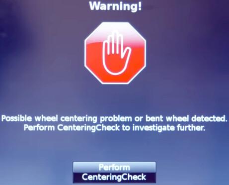

Kolik vyšla ta nerovnoměrnost na pravém zadním kole?
Když jsem byl na Hunteru v tomtéž pneuservisu loni na podzim, vyšlo 120N, po pootočení pneumatiky zbylo 90N, pneumatika házela i nezatížená, bylo vidět pouhým okem.
Neřekl bych, jak jedna blbá guma rozklepe celý auto. Z jara už se to nedalo snášet, šly pryč obě zadní, přední kola dozadu a dopředu jsem dal nové - i ty byly vyvážené na Hunteru, do 30N byly všechna kola.
Stejně ale volant na dálnici lehce vibroval, zřejmě by většina lidí ani neřešilo - ale pro jistotu jsem nechal zkontrolovat geometrii. Po jejím seřízení (sbíhavost vpředu byla téměř na nule) vibrace nepostřehnutelné.
Podvozek původní, 125 tis km a 13 let, takže 100% určitě nebude, ale stále funguje k mojí spokojenosti.

Tak to prosím nevím, jen jsem si všiml, že na této jediné pneu hlásila vyvažovačka nějakou chybovou hlášku (možné špatně vycentrované nebo ohnuté kolo) a toto výstražné okno musel technik potvrdit. Následně dělal to přeměření házivosti disku mechanickou packou, což u ostatních 3 kol nedělal.
