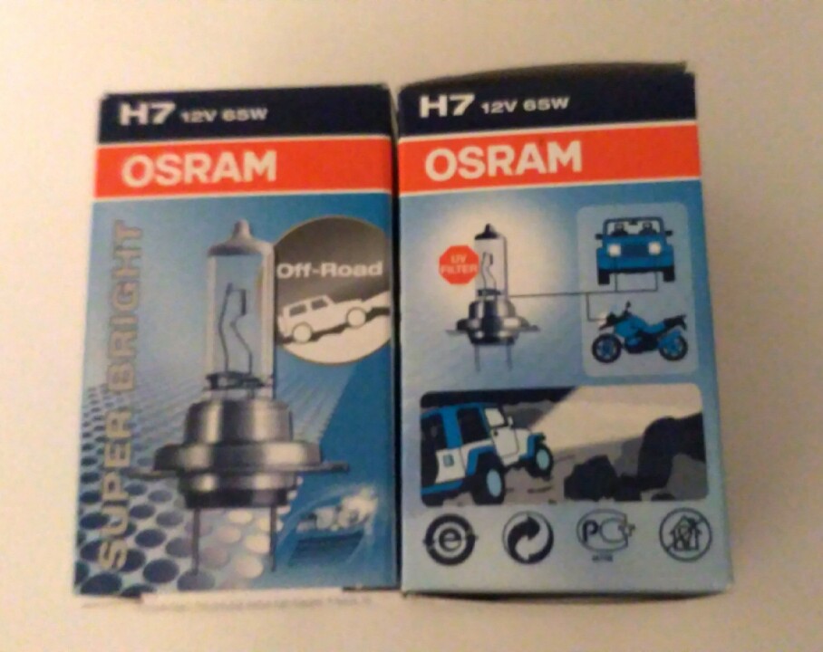

Kupoval som v autokelly, mal som ich skoro dva roky a mal som DRL. Momentálne sa ťažko zháňajú
Standard OEM H7 : 55w, 1400 lumen, 3200K, 300 - 450 hours
Osram H7+ : 65w, 2100 lumen, 3200K, 300 - 400 hours

Skoro komplet, už len cuvacky W16W ceramic high power led 3535 Samsung  prídu v pondelok.
Takze moja zostava TOP ziaroviek:
T10 Philips Led 4000K - parkovacky su uz nahodene
H1 Osram Night Breaker Unlimited - dialkove
H7 Osram 65W Super Bright Offroad - stretavacky (12€ za par je super mega cena, nic nehreje rozdiel oproti ostatným H7 55W je jasny a zretelny => 1500lm vs 2100lm :smajl11 :smajl11 )
H11 Michiba Gold Vision 3000K - hmlovky
PY21W Osram Diaidem chrome - predne a zadne smerovky
WY5W Osram Diaidem chrome - smerovky v zrkadlach
T16 Samsung Led ceramic high power 3535 - cúvacky

65W proti 55W no problem? Premejslim taky nad lepsim osvetlenim, nechci ale za pul roku resit novy patice, popr. plexi

V prvom rade to nema homologizaciu. V druhom rade to oslepuje. A urcite to viacej tepelne namaha prinajmensom paraboly.

Re: žárovky - info v 1. príspevku
Pouzivam ich dlhodobo, ziadny problem s prehrievanim atd,, cital som o nich na x roznych zahranicnych forach (Golf, Passat, BMW...)  a ludia mali s nim len dobre skusenosti. Ked mas svetla spravne nastavene nemozes nikoho oslnovat so 65W !!! Na F2 Focuse so mal v hmlovkach na miesto H8/35W H11/55, taktiez ziadny problem. Nie som pako co si da do strevatciek 100W alebo HID!

Vypocitaj si zmenu prudoveho odberuNonid píše:65W proti 55W no problem? Premejslim taky nad lepsim osvetlenim, nechci ale za pul roku resit novy patice, popr. plexi
H7/55W má svietivosť približne 1450 lumenov s odberom I=P/U=55W/12V = 4,58A
H7/65W má svietivosť približne 2100 lumenov (nárast cca o 50% oproti H7 55W) a odberom I=P/U=6W/12V = 5,41A

Pokud vidím na krabičce nápis UVfilter tak by se plexi nemělo nic stát a patice to taky unesou , myslím že by měli být s nějakou rezervou a utáhnou to v pohodě.Nonid píše:65W proti 55W no problem? Premejslim taky nad lepsim osvetlenim, nechci ale za pul roku resit novy patice, popr. plexi

Ked budes mat nejake presne merania, laboratorne vysledky, potom sa ozvi.FLA píše:Pouzivam ich dlhodobo, ziadny problem s prehrievanim atd,, cital som o nich na x roznych zahranicnych forach (Golf, Passat, BMW...) a ludia mali s nim len dobre skusenosti. Ked mas svetla spravne nastavene nemozes nikoho oslnovat so 65W !!! Na F2 Focuse so mal v hmlovkach na miesto H8/35W H11/55, taktiez ziadny problem. Nie som pako co si da do strevatciek 100W alebo HID!
