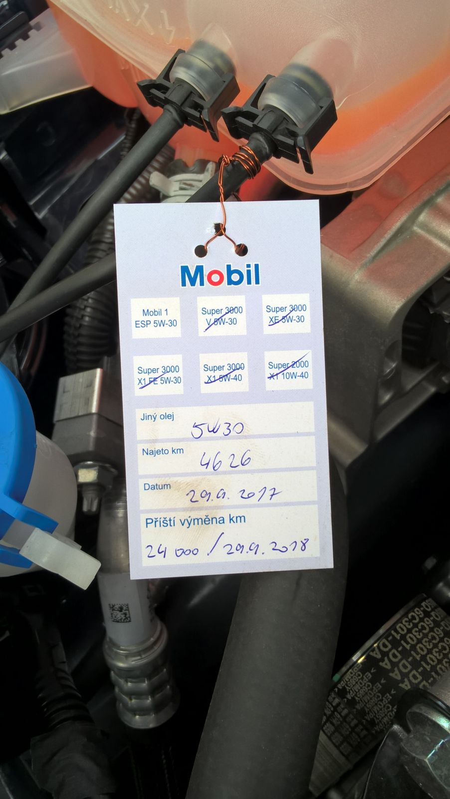

Mně ve Fordu v Novém Jíčině dali při výměně oleje Mobil 1 ESP Formula 5W-30. Samozřejmě jsem se ptal proč používají tento typ oleje, odpovědí bylo, že s ním mají lepší zkušenosti a je dle nich kvalitnější než Formule F. Navíc doporučili i jezdit radši po 15 000 km na servis....
Na starém jsem jezdil na A5 kový olej, ale těžko soudit nové auto je nové auto... Jen jsem měl dříve pocit, že motor je dost hlučný s A5 olejem... Ale spotřebu oleje jsem měl minimální..
