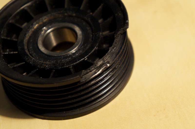

To je prave ten druhy typ napinaku, ktory je na vymenu priatelskejsi, ako ten, co mam ja - valcovy. Na tomto Tvojom je otvor na vrchu pre pacidlo. Pri nahadzovani remena mas napinak na 1 skrutke, pridrzis remen na kladke a pacidlom vsunutym do toho horneho otvoru pomaly pacis a natahujes remen. Ked je v potrebnej polohe, zaskrutkujes zvysne 2 skrutky.
Inak cudujem sa, ze sa zlomila kladka. Niekto nieco poriadne zbabral a na 100% by som to siel reklamovat.

V12: Zistil som cez víkend, že je aj iná dĺžka remeňa, takže som nemohol vymeniť tento pevný kus za valcový. Vymenili sme teda iba koliesko postupom aký si popísal, veľmi jednoduché. Na poškodenom koliesku je na drážkach vidieť vyrytý nejaký predmet...
Každopádne, keď budem nabudúce meniť remene, objednám dlhší a hodím nový napinák. BTW prečo sa nahadzuje ťažšie Tvoj?
Pri inštalácii novej kladky som zistil čo mi hrkotalo a škrípalo v motorovom priestore. Bola to uvoľnená klimatizačná rúrka, ktorá klepala do úchytu a keď bolo vlhko, škrípala. Ako som ju upevnil, je v aute ticho.
Čo sa týka servisu, po vzhliadnutí tej kladky, hľadám nový a odporučím aj mojim známim...

Ten tip na skripanie - hned ako sa otepli to idem mrknut.
Ten moj napinak je horsi - ked chces menit remen, musis sa pretahovat s pruzinou. Nemas ako a za co zapacit... Zrovna tak to bolo na 2.0TDCI, kde som to riesil nasledovne - http://www.ford-focus.cz/forum/viewtopi ... 11#p826211

Jejda pekné trápenie. Pokiaľ viem, je tam opačný závit, kolega napinák napol bez problémov kľúčom na kladke. A k tej klima rúrke... zase sa mi odtiať uvoľnila, tak som skúsil vybrať celý úchyt a podľa mňa je to auto tak 2x tichšie
Žiadne vibrácie aj aj celkový hluk motora je výrazne nižší. Ako iný motor
Kolega z roboty neveril, čo dokáže narobiť takáto prkotina... teraz sa vytešujem ako malý chlapec

Kde mam hladat ten drziak trubky ? Som si na 99% isty, ze je to ona. Dnes bolo vlhko, tesne po nastartovani ako sa motor zatrepotal, tak sa ozvalo to zname zaskripanie (nie, dvojhmota to nebola, ta rinci inak).
