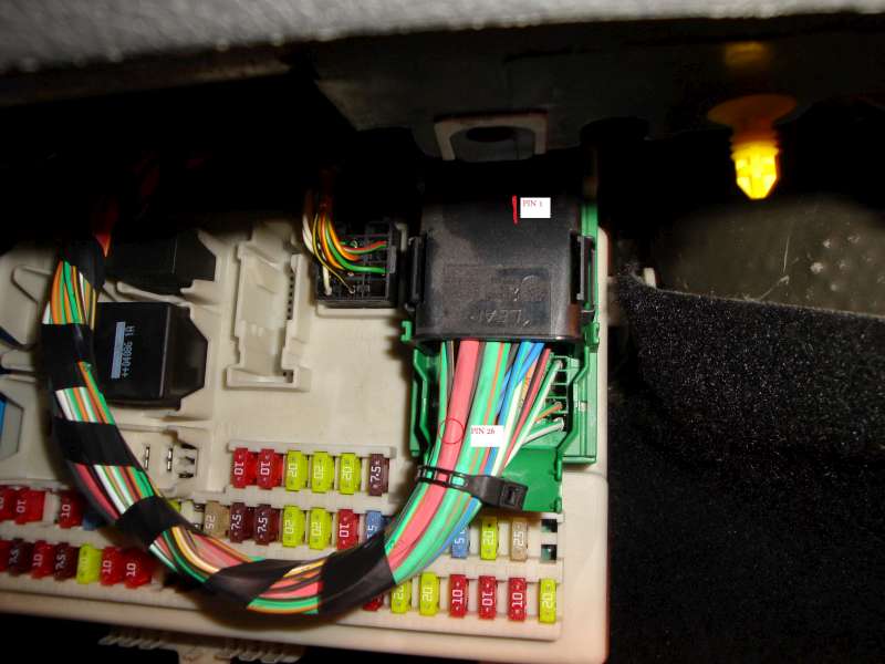

Cau potreboval bych radu s upresnenim tech pinu 1 a 26. Na foto jsem je oznacil kde by meli byt ty piny. Pin 1 je vedle toho tlusteho červeneho a 26 dole v levem rohu?

... na kabely nekoukej, odpocitej si to v konektoru a pak uz ty spravny kabely najdes.paranmax píše:Cau potreboval bych radu s upresnenim tech pinu 1 a 26.

Tak ako si to označil je to presne opačne. Pozri trebárs na obrázok od " masterT" na predošlej strane. Pin 1 je tenký kolík asi 1,5mm priemer a pin 26 je široký plochý asi 6mm.paranmax píše:Cau potreboval bych radu s upresnenim tech pinu 1 a 26. Na foto jsem je oznacil kde by meli byt ty piny. Pin 1 je vedle toho tlusteho červeneho a 26 dole v levem rohu?

jo já vim už jsem si to upřesnil. Ted jeste pockat na ten kabel.
