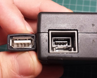

O jaký konektor na BT modulu se jedná:
Konektor BT modulu
Konektor BT modulu

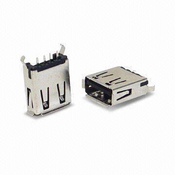

USB konektor samice
USB konektor samice

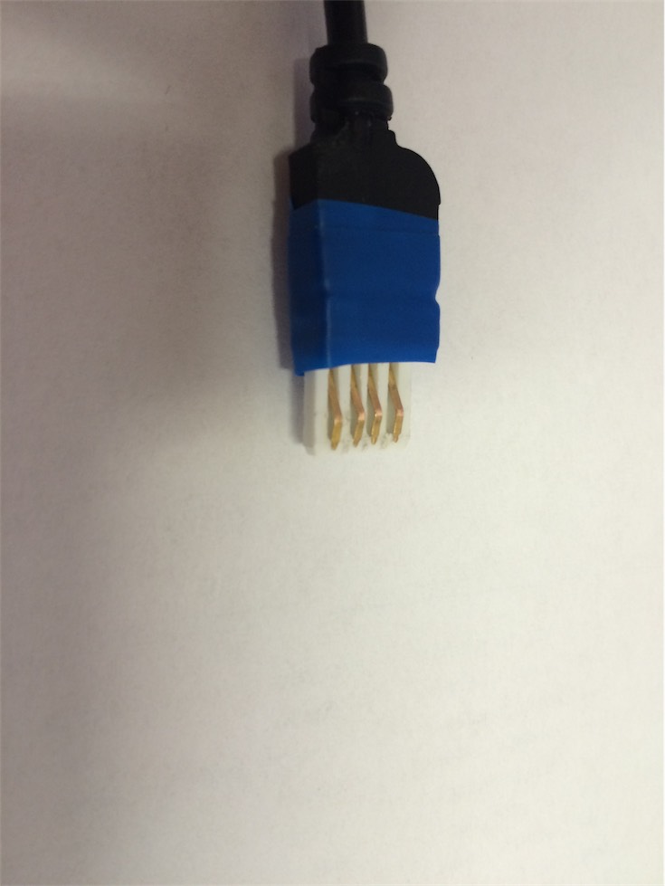

Upravený USB konektor I.
Upravený USB konektor s vyhnutýma kontaktama.
