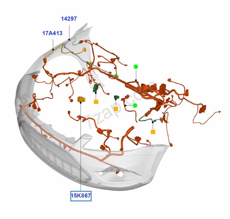

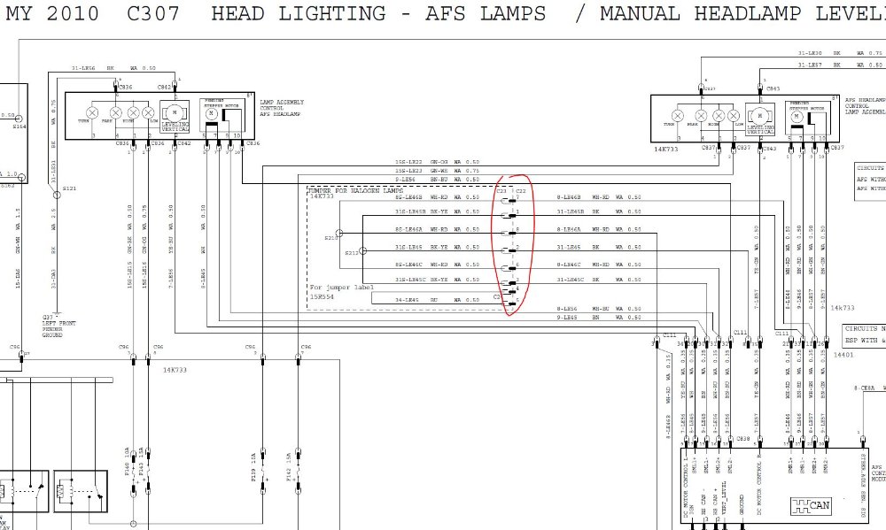

Netušíte někdo prosím, kde zhruba hledat konektor C22 / C23 u Focusu 2010? Měl by to být konektor kabeláže ke světlům, někde v motorovém prostorum ale obrázek mi moc nenapověděl.
- Příspěvky: 25015
Re: Konektory známé i neznámé
konfiguracni konektor na hlavni svetlomety - je v kabine za uloznou schrankou pred spolujezdcem ... pozor, muze tam byt i konfiguracni konektor na mikrofon a konfiguracni konektor na BTmodul

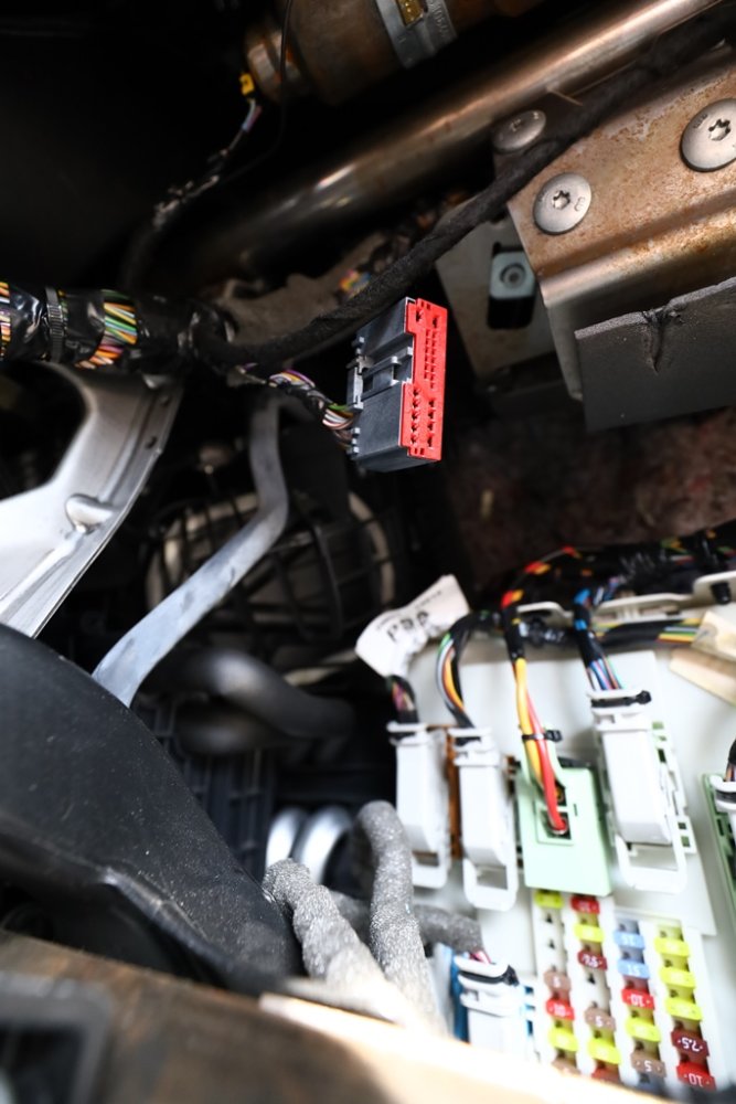

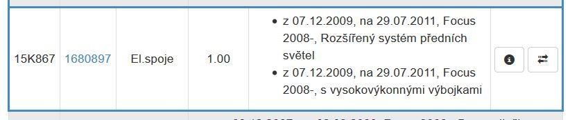

Pokud by to někomu ještě v budoucnu pomohlo - tak je konektor v motorovém prostoru, na pravém podélníku (ve směru jízdy), pod trubkou klimatizace, kousek za expanzkou.
Nápovědu jsem našel náhodou na drive2.ru - na Focusu je to takto:
C-MAX potom takhle:
A samotný konektor vypadá ve verzi pro halogenové světlomety takhle:
(A pro xenon/Afs je to vlastně jen "špunt", záslepka)
C-MAX potom takhle:

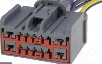

Ahoj, prosím jak z tohoto konektoru dostat kabely...díky
- Příspěvky: 25015
cervenou cast vysunes uplne ven a pak z celni strany jehlou u jednotlivych pinu povolis zapadky, ktere drzi piny, a zatahnes za draty

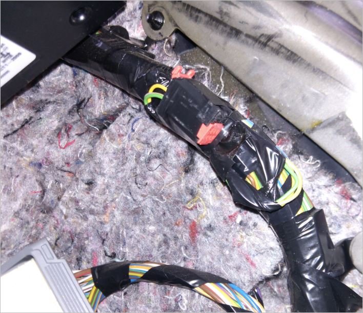

Ahoj, volný konektor pod Bluetooth, pravá strana za schránkou?
Díky
Díky

- Příspěvky: 25015
asi ridici jednotka svetel

mohl bych poprosit o rozpis dratu na konektoru C58 a C59 u FF2 kombi (2006) - umisteni leva strana pod tapecem v kufru za nadkolim.
V PDF se schematy jsem bohuzel komplet osazeni nenasel. Diky
Focus Tournier r.v. 3/2006 - Duratorq 1,6TDCi 80kW alias peugeotí DV6TED4 FAP
další auta ve vlastnictví: Peugeot 106 1.0 33kW, 306 cabrio 1.6 72kW, 406 1.8 16V 81kW a 806 2.0 16V 97kW
- Příspěvky: 25015
kdyz ve schematech das hledat oznaceni konektoru, tak si vsechny pouzitelne piny najdes ... ano, je to pracnejsi, ale nikdo jiny to za Tebe neudela
