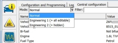

Hoj, věděl by mi někdo pomoc, proč nemám tuto nabídku?
Verzi mám 2.4.8. Beta s trial verzí, která by k tomu měla stačit. Potřebuju odkrýt možnosti
- Anduril
- Příspěvky: 5096
Re: forscan
Mondeo MK5 nema centralni konfiguraci.

Asi budu za pitomce, kde přepnu Forscan do rozšířeného režimu?
Chtěl bych některé parametry (například na zimu vypínám zaklapování zrcátek) přepínat přes něj a ne přes Focccus, který naseká chyby a stejně pak musím Forscanem tyto chyby vymazávat.
Děkuji.
Děkuji.
