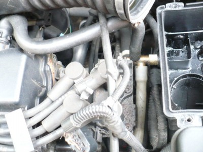

samozřejmě,že to je odsávaný do sání,prodávají se na to kity,na alíkovi to stojí pár šupů,ale je logický,že pokud půjde do sání pouze čistý vzduch,tak nemůže být ventilová hlava na vstupu tak zasviněná,jako na netu můžeme dohledat,proto jsem se výše ptal toho chlapíka,co tady pověsil fotky vyndaných pístů jak vypadalo sání-zatím neodpověděl :roll:

u, mojí 1.8 r.v. 2000 to mám už řadu let.
z klikovky + ventildeklu do air boxu. :D

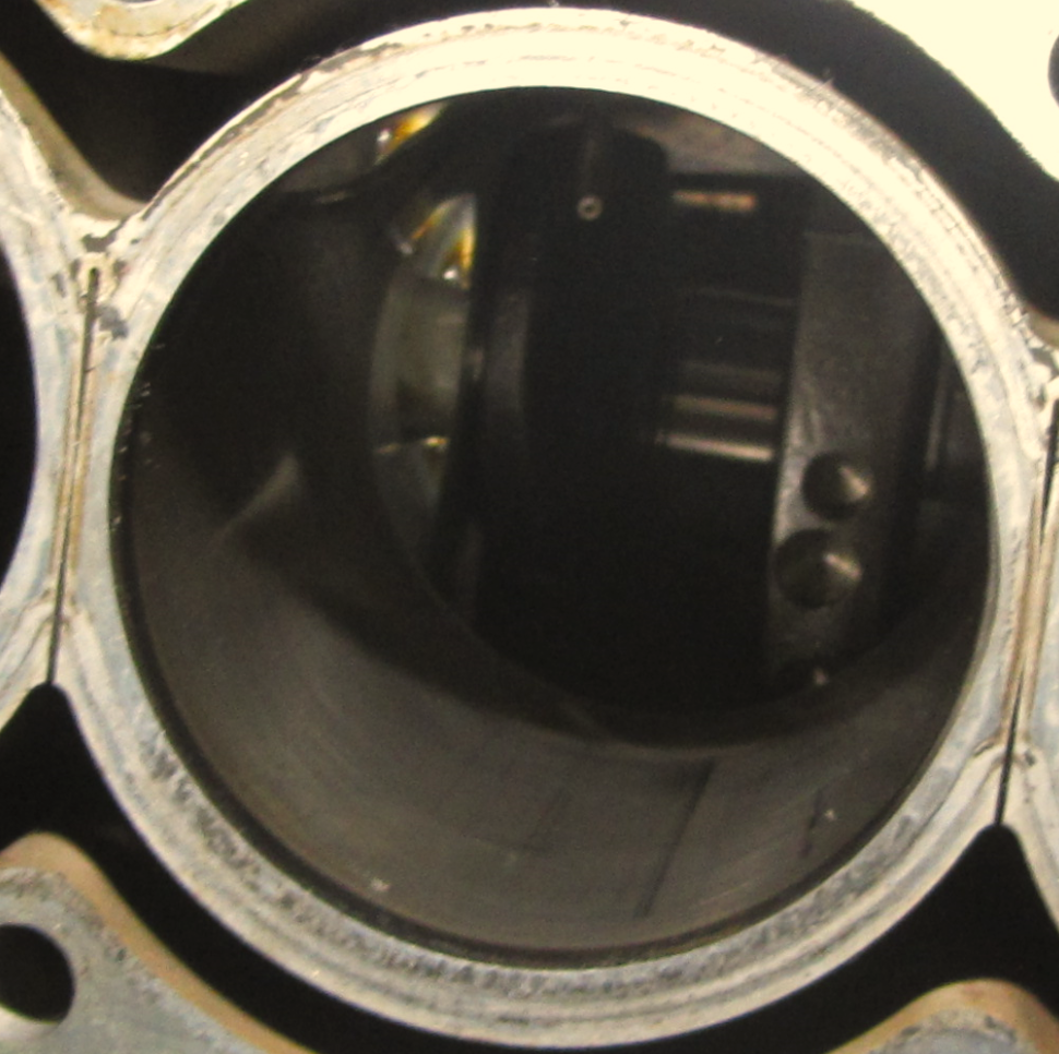

Dnes jsem si osobně prohlédl ulomený píst. Překvapilo mě, že na jeho povrchu nebyly vidět žádné vrstvy karbonových usazenin, byl naprosto hladký. Když se podívám na fotku na první straně vlákna, tak to je tady mazec. O to více mi vrtá hlavou, proč se ulomil.

tady je asi problém s tím,že se zapečou karbonem kroužky,a vymele to válce,znova se optám,mirku,jak vypadal sací kanál,vč. sacích ventilů?Nemáš foto?

Bohužel jsem se dostal jen k bloku a pístu. Vůbec jsem to rozebrané neviděl. Jen mi přijde divné, že píst naprosto čistý, bez karbonu, a že by kroužky byly zapečené karbonem? To se mi nezdá. jen vim, že technik mi do telefonu řekl, že hlavy výlců atd. byly naprosto v pořádku.

Takhle vypada válec po prasknutém pístu.

Vypadá poměrně čiste, taky byl celkem novej, málo najeto. Možná vada materiálu plus nějaké to podtaceni a tim padem detonace vykonala své dílo.
Čistá spekulace, rozhodně. I tak to má být navrženo, aby to vydrželo víc než horší zacházení...
