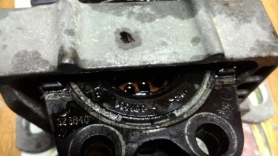

Jestli jsem to dobře pochopil ty jsi vyndával ten gumovej prostředek z hliníkové klece?
Nestačí to zvrchu vyvrtat na dvou místech naproti sobě? Pak by se nemusela sundávat ta gumová krytka kulatá.
dusanlulka
Příspěvky: 461
Registrován: 04.05.2013 16:57
Re: Silentblok motoru
Příspěvek od dusanlulka » 13.02.2017 14:54
neviem najst obrazok co som fotil este pozriem v starom fotaku
TomFocus
Příspěvky: 8239
Registrován: 12.05.2013 17:06
Příspěvek od TomFocus » 13.02.2017 16:24

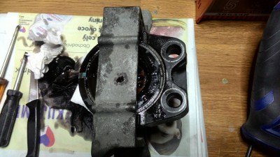

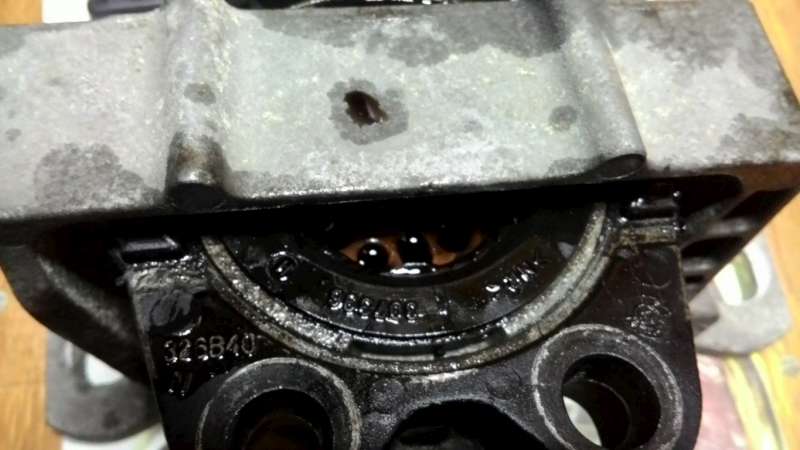

Ořezal jsem vrchní kulatou gumu, vylil olej spíše nějakou ,,brzdovku,,.
Pak jsem vyvrtal dva otvory v tom kovovým ,,sítku,, s kulatýma otvorama. Pod tím je opět guma a další tekutinová náplň s komorou. Vykoupal jsem to v benzínu a vytřel. Nechám to několik dní proschnout a poté spodní kapsu napustím silikonem.
Silent jsem z hliníkové klece nevyndával abych jej zbytečně nenámáhal a v budoucnu se neurval nevypadl a nenadělo to škody... už takhle jsem zvědavej na tuhle opičárnu. Fungovat by to mělo o tom žádná.

vladka1
Příspěvky: 658
Registrován: 09.01.2013 21:02
Příspěvek od vladka1 » 14.02.2017 11:23
Tak složitě bych to nedělal, viz edit výše...
TomFocus
Příspěvky: 8239
Příspěvek od TomFocus » 14.02.2017 19:38
Není to nic složitého :mrgreen: Ořezat gumu a udělat čtyři díry do gumy :D
Já bych zase neodděloval silent z klece...to smrdí, že se plechy unaví a motor může ..... :roll:
