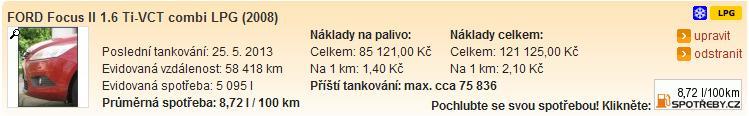

ballu: sorry, že ti tu nabízím svoji 1.6, ale to co požaduješ si docela poctivě od 09/2010 vedu zde: http://www.spotreby.cz/ford-focus-ii-1- ... lpg-a5090/
co asi v mé evidenci nenajdeš, tak budou asi stěrače a žárovky
jinak snad vše - pneu, přezutí, STK+emise, flashlube, revize LPG, tankování N95 (mám spotřebu 0,6l/100km), dálniční známky, olej a filtry si měním sám a pokud tobě jde o origo servis, není problém dopočítat cenu za práci dle ceníku fordu
.... než ti někdo z majitelů 2.0 nabídne své objektivní náklady, můžeš mrknout
sám jsem taky zvědav na dvoulitry.
Než jsem koupil 1.6 85kW, tak jsem chtěl původně focuse 2.0, ale zatím nelituji a jsem spokojen
