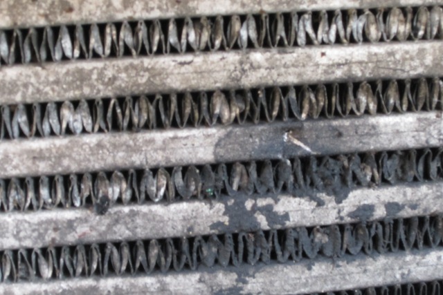

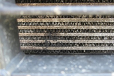

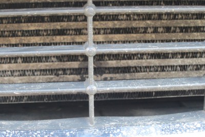

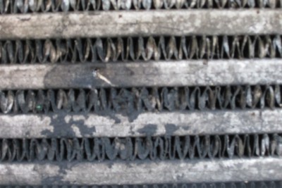

Tak vkladám slúbené fotky. Asi z nich ťažko rozoznať aká je tá diera velká, ono vyzerá že je dokonca upchatá, takže fakt neviem či toto môže spôsobiť stratu výkonu. Ale aspoň pekne vidno aký je celý zošrotovaný :mrgreen:
bufer
Příspěvky: 121
Registrován: 13.07.2010 13:26
Bydliště: Žilina
Re: Krátkodobé sporadické straty výkonu
Příspěvek od bufer » 31.07.2012 07:56
Skús počúvať pri vyšších otáčkach, či ti cez tú dieru fučí. Ak budeš počuť sykot, tak to asi bude ono.
