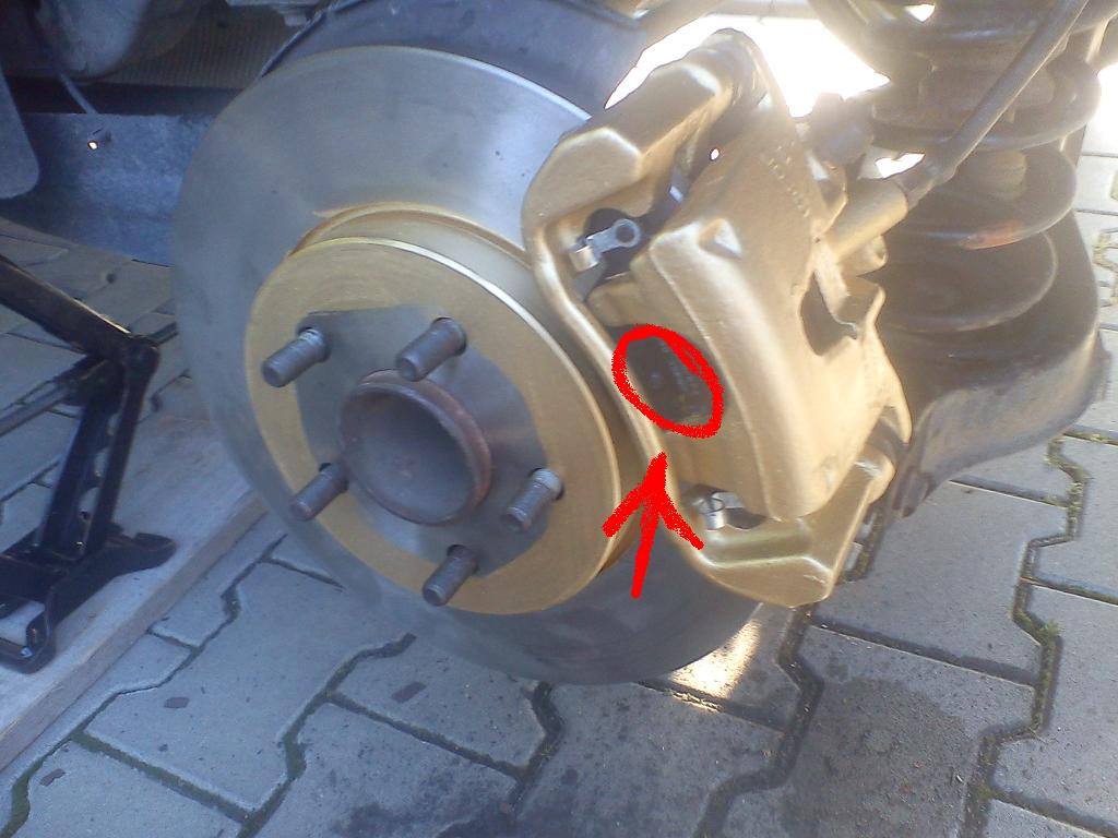

Příspěvek od Dr.Romca » 25.08.2011 18:58
No šrouby zajistim to asi problém neni, ale vazelínu mám jen modrou (mogul) tak asi teda koupit nebo někde sehnat zlatou...To abych si sehnal barvu na brzdiče když už v tom budu :D Jakže se ten hegeš jmenuje buči? :D No nic najdu si to :)
Každopádně kámo dík za radu! Ty děláš v nějakým servisu, nebo jen tak sám doma kutíš? Jseš v autech našláplej :palec_nahoru:

Ta zlatá měňavka je měděná pasta a patří i na brdové destičky samo že né na obložení ale z druhé strany.
Buči použil alkytonku a poho,já mám hammerajtku a taky poho :wink: .

Já zlatou ne-e já leda stříbrnou nebo černou - co myslíte? :) Nebo červenou ? :D Neni to moc tunerský? :-P
Brehowicz
Příspěvky: 4257
Registrován: 16.12.2009 13:04
Re: Brzdy - MONDEO
Příspěvek od Brehowicz » 25.08.2011 19:08
Zlatou sem nemyslel na třemy jako barvu ale vazelínu na kotouč zezadu .Barvu si vyber co se libi tebe na ostatní kašli.
