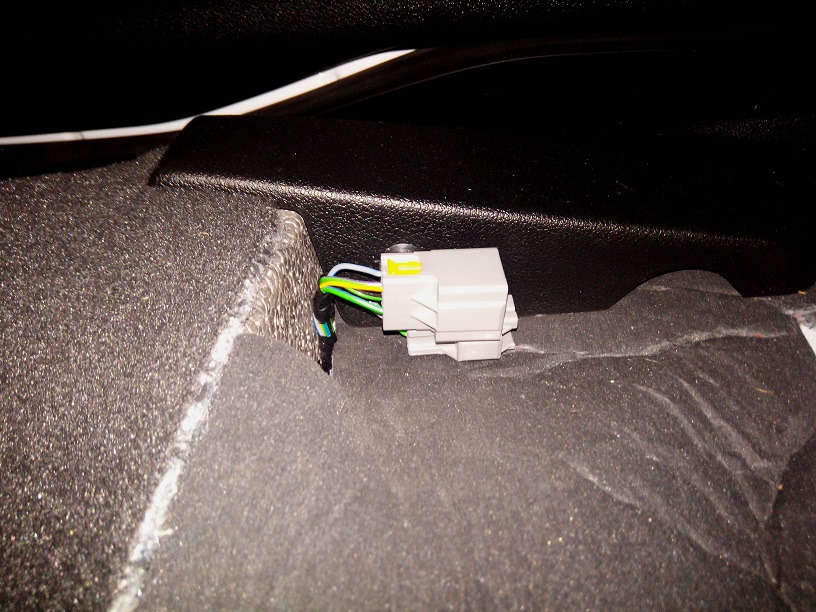

je to stejny konektor, do ktreho vedou draty z 12V zasuvky v loketce
- Honz8
- Příspěvky: 106
- Registrován: 28.01.2017 15:46
- Bydliště: Moravské Budějovice
Re: dodatočná montáž vyhrievania sedadiel
Ok. Takže už vím, že jsem koukal špatně (koukal jsem pod popelník k nohám spolujezdce) a ten svezek kterej potřebuju napíchnout je pod loketkou kde je 12V zásuvka pro posádku vzadu.
A v tomhle konektrou pro 12V zásuvku je ještě volný místo pro napojení kabelku k tlačítkům výhřevu?
Jde mi o to.... Pokud to je jenom o tom najít a nacvaknout konektory, tak si to udělám sám. Pokud je ale potřeba někde něco stříhat a pájet tak už bych to radši někomu svěřil...
jsou tam volne pozice pro prepinovani z kabelaze, kterou ocekavas ... ale mozna ji dostanes kompletni i s draty pro 12V zasuvku, takze to bude jen vymena kus za kus
