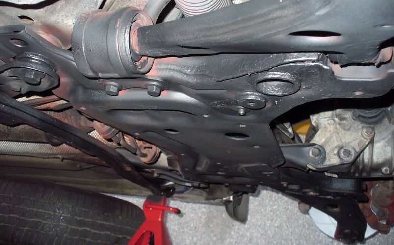

Uznávám, že opískování je nejlepší. Já jsem se ale rozhodl udělat vlastními silami, takže kartáč, pak stříknout odrezovačem, pak antikorozní základovka a nakonec kaučukový černý sprej (oboje od Den Braven / Tectane). S tímto postupem mám zatím dobré zkušenosti na zadku, letos jsem dělal předek, ale nevím, jak to bude vypadat po více letech. Jinak samozřejmě souhlasím, že bez důkladného očištění rzi je jakýkoliv nátěr zbytečný a že čím dřív se to u nového auta udělá (nejlépe před první zimou), tím lépe se podvozek ošetří...Karel2 píše:Zadnej odrezovac a kartac nepomuze, jedine opiskovat malou pistoli a pak takovy typ barvy jak pise stano ci Bullitt. Potom to dat do barvy a uz to v tom miste nikdy nerezne, tohle je ma lety osvedcena metoda. Osobne mam dutiny i spodek striklej po 3 letech od novyho auta, pokud si clovek chce auto nechat dele, tak radsi kompletni ochranu spodku a dutin. Nejvetsi problem je pod prednima podbehama. Drzi se tam prach i na vysku 10-15 cm a to je problem.

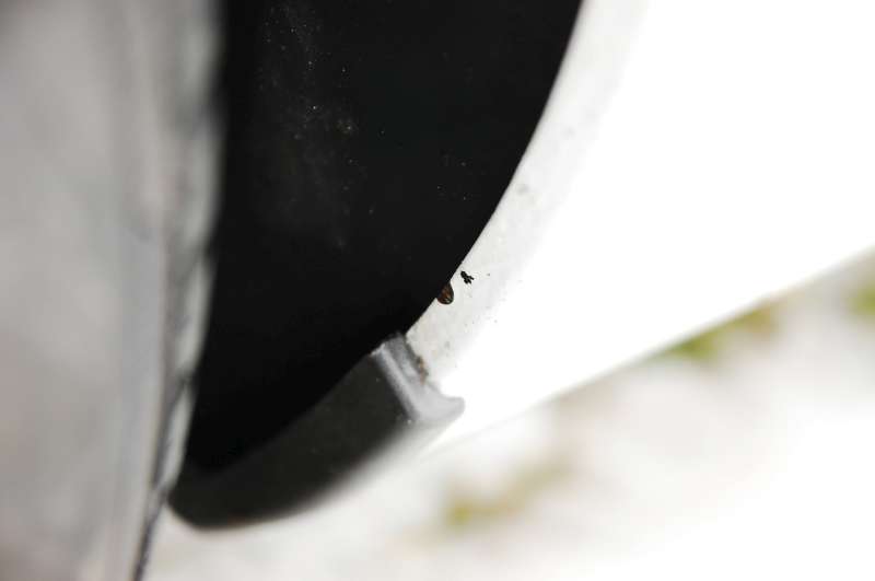

mám na Vás jeden dotaz a prosím o pomoc. Na svém Focusu (r.v. 9/2010) jsem nedávno objevil na předním blatníku odchlípnutý kus laku. Samozřejmě je to pod tím rezavé a je to rezavé i z vnitřní strany.
Myslíte si, že bych mohl uplatnit záruku? Auto je pravidelně servisováno u Forda i s veškerými kontrolami laku. Poradíte mi prosím, zda má význam to zkusit vyreklamovat a kam bych mohl napsat, abych se dostal na tu správnou osobu?
Jinak jsem z Plzně.
Moc všem děkuji.
Jinak jsem z Plzně.
Moc všem děkuji.
- Karel2
- Příspěvky: 6902
Re: Koroze u Focusu 2
Ta zaruka je na prorezaveni, tohle je povrchova koroze. Podle mne to neuznaji. Muzes to ale zkusit na pobocce Fordu, technik to nafoti a mozna posle na schvaleni. Ja mam bublinnky o 5 cm vedle, to by asi uznali, ale davat auto na tyden, ci vice do servisu s nejistym vysledkem, se me nechce. Pokud je koroze na plechu, tak nic jak jemne opiskovani zasazeneho mista trvale nepomuze. Pochybuju, ze to nejaka lakovna udela.

Na záruku zapomeň. Je to opískované od bordelu na silnici. Ja bych to odrbal ať spadne co nedrží a pak potřel Brunox epoxy abych zastavil počínající rez (myslím že vyloženě rezavé to ještě není) a pak laková tužka několikrát at je tam vrstva a pak lakem co je u té tužky ať se lak povrchově zpevní. Chce to uděat celou tu hranu lemu až k ochranému plastu a sundat podběh a vyčistit a zkontrolovat to uvnitř. Potom doporučuju líznout to jen tak štětkou vzlínavým voskem např. Body 900 a dej tam zástěrky. Nikdo se ti s tím takhle drbat nebude, musíš sám. Samozřejmně v teple a v suchu.
